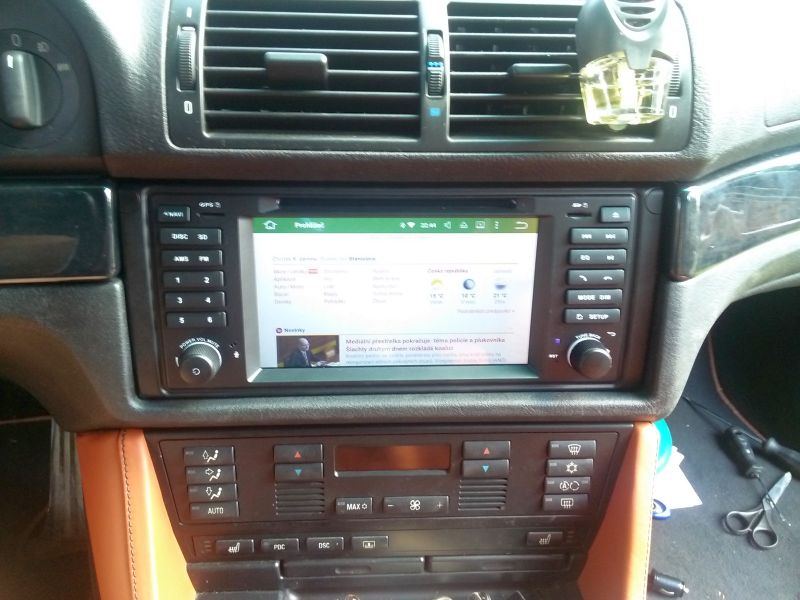

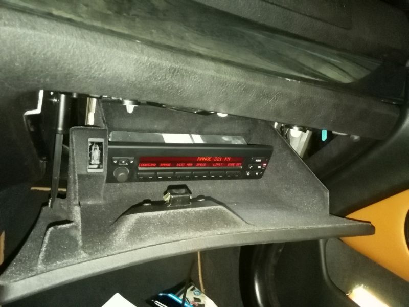

Čau taky přidám svou zkušenost. Jelikož mě v e39 changer odešel a nebavilo mě pořád pálit CD tak jsem přemýšlel co dál. Chtěl jsem radio s Androidem, ale současně jsem chtěl zachovat všechny funkce (nastaveni webasta a pod). Nakonec jsem koupil čínský Xtrons, natáhl káble do kastlíku a mid panel jsem umístil tam. Pasuje tam uplně přesně, přichytil jsem ho jedním šroubkem a takhle to funguje už více než rok k mé úplné spokojenosti. Nějak mě sem nejde vložit fotka. Kdyby někdo chtěl vidět jak to vypadá, napište, pošlu.

jo, o možnosti sehnat mid panel a hodit ho do kastlíku už jsem věděl nějakou dobu, nicméně tahle varianta se mi nelíbí hned ze dvou důvodů:
1) kastlík používám k odkládání věcí, tudíž tam moc místa na panel nemám
2) každodenně se natahovat a lozit do kastlíku zapínat časovač na webasto by mě asi hodně sralo. Tohle je asi hlavní důvod. Řešení to sice je, ale z mého úhlu pohledu rozhodně ne úplně košer...
Navíc mě štvalo celou dobu to, že ty android rádia přece mají možnost komunikovat s autem ohledně bc, ale nenašel se nikdo, kdo by to zvládl napsat. Konečně se situace ale změnila
Já půjdu přesně do toho setupu co popisuje ten borec ve videu

Re: E39 dodělání high budíků
Přikládám fotky od Zamy.
Mě se to řešení líbí.

Za mě teda 100% radši aplikace a člověk má vše po ruce stejně jako u origa, nicméně s mnohem větší nabídkou funkcí.
Jinak kluci, zajímala by mě jedna věc - řešil už někdo takvéhle aftermarket android radio i u e39 v navi (16:9)?
Zajímalo by mě zapojení tohoto rádia v autě. Konkrétně tedy třeba zapojení antény, jelikož u verzí s navi je vepředu místo radia v podstatě opravdu pouze zobrazovací jednotka, ke které vedou akorát tuším dva 12-ti pinové konektory
