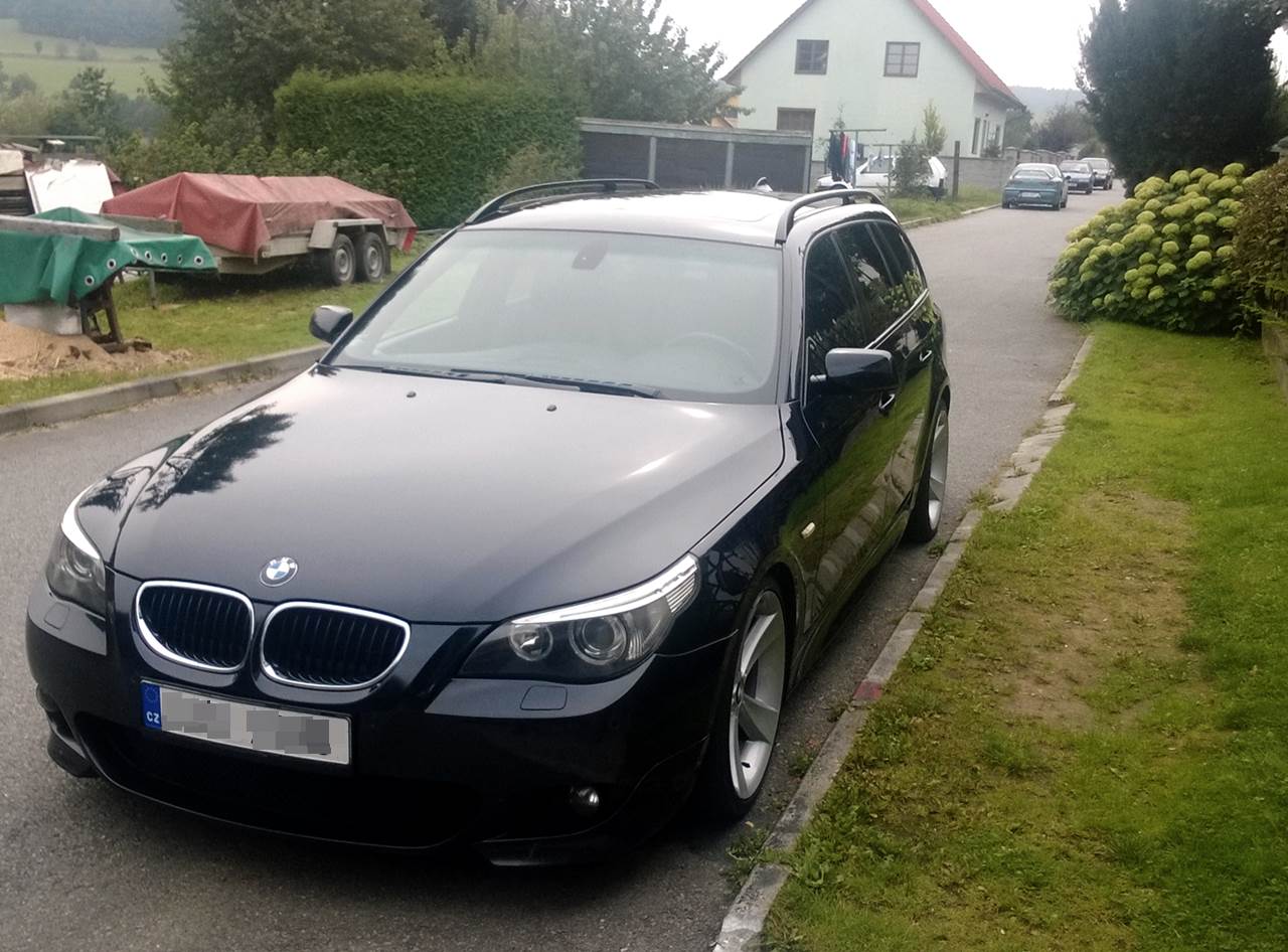

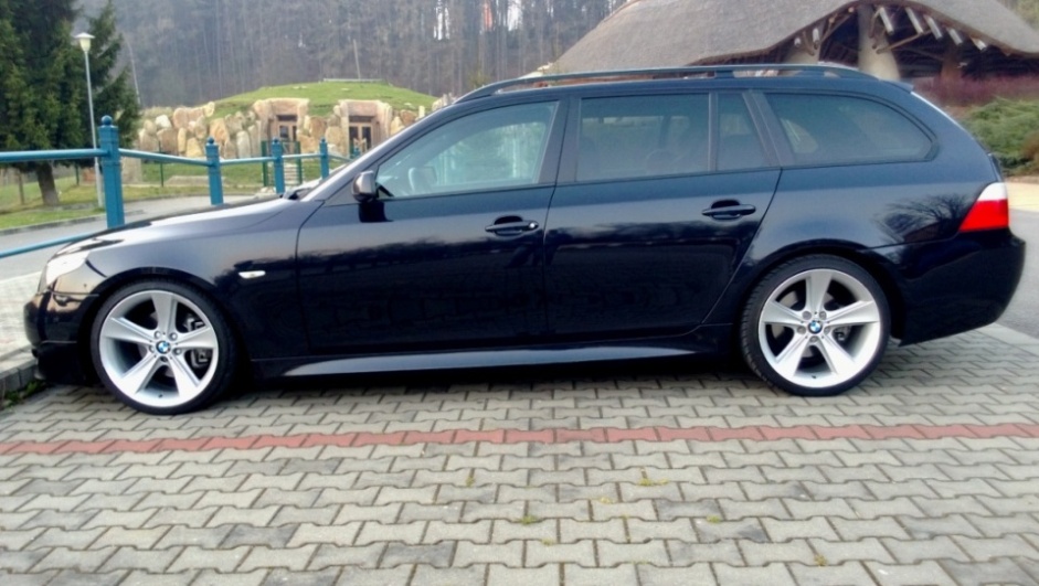

Re: 535d E61 s nájezdem 200k - má smysl kupovat?
Hele z fotek se těžko posuzuje, to jestli 535d nebo 530d bych zase až tak neřešil, pokud toužíš po TOP naftové motorizaci tak jdi klidně do 535d, ono to vyjde na stejno u cca.10let starých aut.
Já měl jenom před FL e61 530d M paket, najel jsem s tím 00nic, přesněji řečeno asi 30tis.za 3roky a potkalo mě tam toho vcelku dost, většina z těch klasických věcí které M57 + e61 trápí (turbo, svody, kabely, řemenice, termostaty, jednotka žhavení + drobnosti okolo + běžný servis) ale toto vše jsou věci které tě nezrujnují, horší je pak almara, nebo vylágrovanej motor od odlétnuté klapky v sání. Pokud máš rezervu jakou píšeš tak bych se nebál, sype se do každého ojetého auta, akorát do některého to bolí méně a u jiného tě to nesmírně sere a u dalšího to děláš s láskou a vůbec ti nevadí že tam padaj desetitíce a většinu věcí měníš preventivně jenom pro ten dobrý pocit
Jinak tě chápu, e61 v M paketu je krásné a praktické auto, já s ním byl spokojený ikdyž mě čas od času dokázalo pozlobit.
