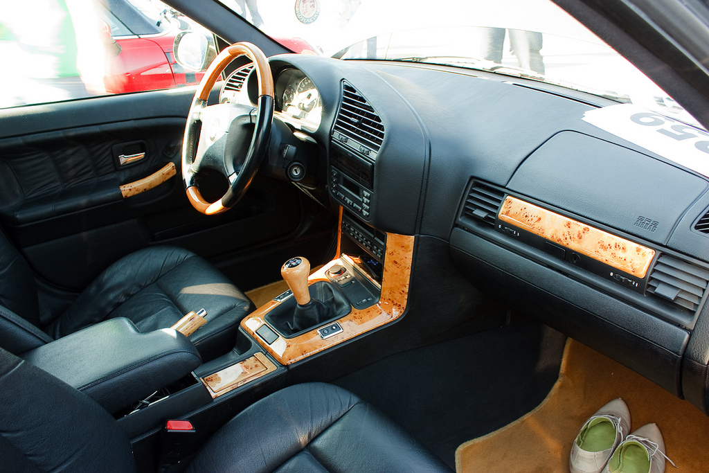

ZDAR....neznáte někoho s koženou palubkou v E36ce? moc by mi to pomohlo.....díky za každý TIP

A to jako bylo? V životě jsem v E36 leder palubku neviděl. Z té fotky jde poznat stejně jen individual dřevo.

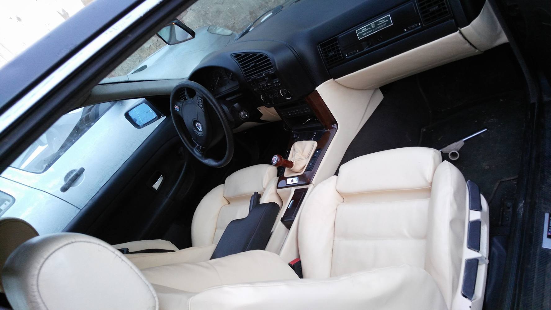

Tohle mám já, Extended Nappa Leather Champagne + dřevo

hod sem víc fotek, je to nádhera

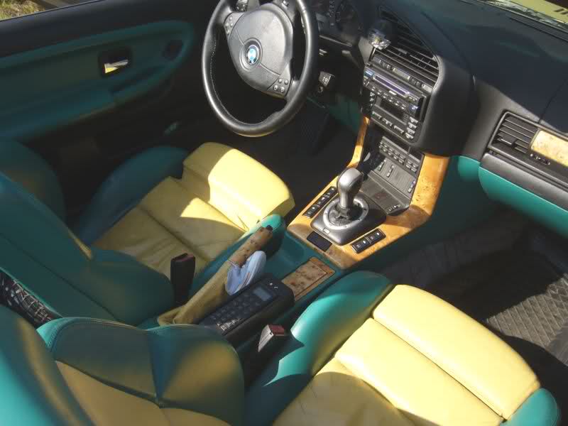

já ji mám, origo, žádné přečalouňování, odstín maulbeere, stejně tak i tapce celokožené
jinak vršek palubky se nikdy kožený nedělal (snad jen etk ví o přeface na m3 coupe), jinak se třeba dělaly celokožené nappa a, b a c sloupky

Re: kožená palubka E36 ZNÁTE NĚKOHO??
Přesně tak - pokud vím, horní polovina palubky je čistě dodělávka. Spodní část palubky + středovka v kůži je součástí full leather/extended leather. K tomu buď výplň tapeců nebo komplet jako má icecold. Co se barev týče, nejspíš se dělalo prakticky vše, co se dávalo i na sedačky, a to včetně individualu. Nejčastější je asi černá a pak už individualy, méně častá je icecoldova šedá nebo moje champagne.
Pokud tě zajímají čistě fotky, stačí hodit do googlu "bmw e36 extended leather", případně mrkni třeba na https://www.drive2.ru/b/1534658/ .
Co se mého kousku týče, pořád se na něm pracuje....Váhal jsem, jestli to tu prezentovat jako projekt, ale vzhledem k počátečnímu stavu a mému tempu jsem to zavrhl:D Na jaře by snad mělo být hotovo, tak pak se pochlubím, icecold už něco málo viděl na pár fotkách, když jsem od něj bral několik drobností a konzultoval zapojení MTF u radia. Kožené tapecy mám bohužel jen vzadu, ty přední bývalý majitel pravděpodobně zpeněžil. Stejně tak mi chybí dřevěná madla. Pravděpodobně se pokusím sehnat černé kožené sloupky + černou M stropnici a váhám, jak to provést s těma tapecama.

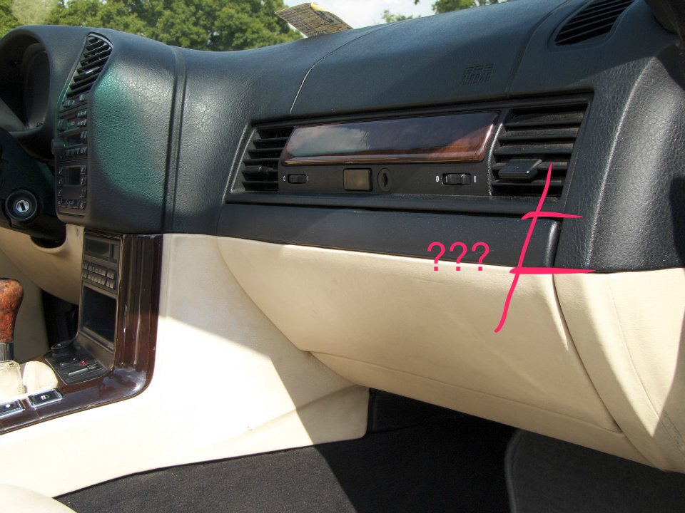

potrebuji tento rozmer...kamarad ze slovenska už mi pomohl ale klidně to muzete taky změřit
Děkuju

Ajo tak já koukal na vrch, jak to mají extended obšitý třeba E38.mOira_dva píše:Přesně tak - pokud vím, horní polovina palubky je čistě dodělávka. Spodní část palubky + středovka v kůži je součástí full leather/extended leather.
Tapce lze nechat v nejhorším dodělat u čalouníka.
