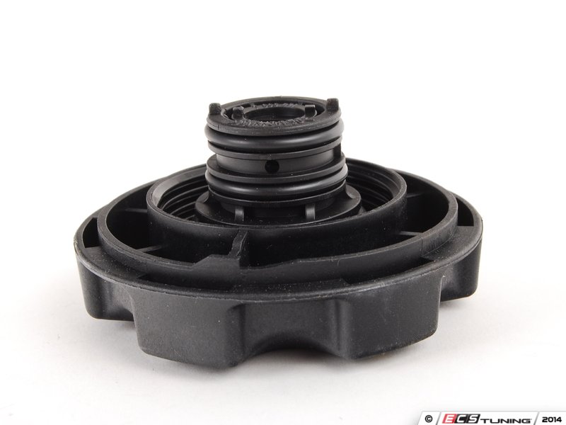

Zdravim chlapi mam dotaz nepatrně se mi ztrácí chladicí kapalina dolevám třeba po 2000km tak litr nemrzky stává se ze vyteka skrz dirku na expanzce co je pod víckem tak se chci zeptat zda to můze být víčkem expanzky ze neufoukne přetlak ? a tlací to vodu skr tuhle dírku ven ? víčko mam takový polorozpadlý v podstate ten kus co je ta vrchní gumička už tam nemam viz obrázek https://c1552172.ssl.cf0.rackcdn.com/573019_x800.jpg
jinak olej je čistý takze si myslim ze tesnení to asi není setkal se stim nekdo ?

A co je to za motor? M50, M52, M54, N52, N53?
Jinak to víčko drží větší tlak než zvládne po x-letech zbytek dílů chl. soustavy, expanzky u M54 běžně praskají, doporučuju vyměnit vsechny části najednou - termostat, horní hadice od něj, vodní pumpu, expanzku a pokud je původní tak i chladič .-)

nejjednodussi je koupit nove vicko :-D tim nic nezkazis.
Mel se neco podobnyho a teklo to od prepadovky u expanzky.
M54...
