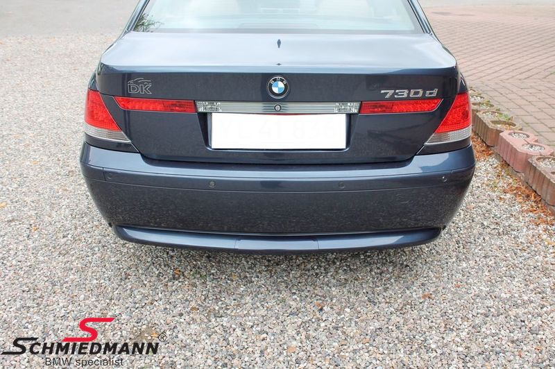

A byla by možnost ho vyřezat aspoň takovým stylem, jako je to řešeno např. na e39? Tzn. udělat oddělávací dekl, díky kterému na první rychlý pohled ani neni zřejmé, že auto tažné má?

Re: Tažné na e65
origo se vyřeže a dá se dekl ale taky je to hnus
http://static.schmiedmann.dk/ProductPic ... 28_big.jpg
Re: Tažné na e65
No, zas taková tragédie mi to nepřijde, kor tady na tomhle tmavém kusu. Na světlém to možná bude okatější. Nicméně myslím si, že je to furt cesta toho nejmenšího zla a je to mnohem lepší, než když z nárazníku bude trčet koule napevno...
Jardo, pamatuješ si ještě, na kolik zhruba vyšel ten set origo tažného a na kolik to celkově vyšloi včetně instalace a kódování?

Re: Tažné na e65
tažný se sehnalo asi za 7k komplet i s jednotkou, a to je jeden z hlavních argumentů aby to bylo origo tažný, protože bez origo jednotky to nikdy nefunguje 100procentně. pak se kupovala krytka za necelej litr v bmw, pak takovej ten polystyren nebo co to je, taky v bmw, jelikož se to liší, pár nějakých nesmyslů, dohromady tak za 2k, a pul den práce + kodování.
