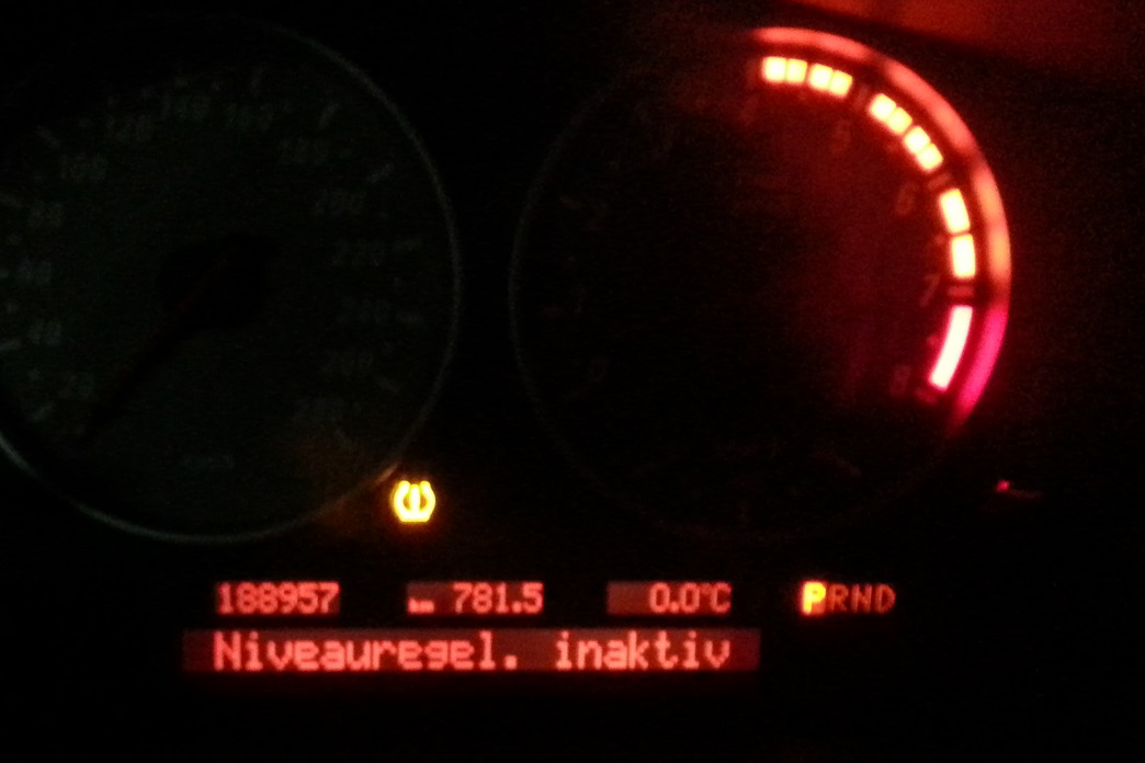

X5 E53 4.8is podvozek trucuje
Zdar, neporadil by mi nekdo .... občas to píše, že podvozek není aktivní a jet do 60 bla bla bla ...
Kdyz pak treba jedu 5 minut, zastavim, komplet vypnu auto, nastartuju a je to pryč.
Nicméně nevíte nekdo proč se to děje a co udělat, aby se to nedělo??
díky
díky

Re: X5 E53 4.8is podvozek trucuje
diag nutnost,
vidím že super koupě,
každopádně to muže byt děravej měch, ventil, čidlo, slabej kompresor atd
zkoušeli jste to nivo nějak při koupi?
zdar, prosim te nemam to vyreseno. Vcera jsem absolvoval emise a technickou, ted to musim prihlasit a pak zacnu zjistovat ...martin-leon píše:Mas to vyresene.? A kdyz jo cim to bylo?
psal jsem znamymu, co dela BMW a psal mi, ze to muze byt tim, ze se podvozek nafukuje dyl, nez by mel!
i kdyz to se mi moc nezda, protoze ono to sviti jeste pred tim, nez vubec zacnu startovat, tzn. v 1. poloze klicku
ja puvodne myslel, jestli to nema souvislost se zimou, ale rano -3 a zrovna to nesvitilo.
Takze zajedu pak na diagnostiku, co to ukaze a podle toho budu dal postupovat
on ten celovzduch je poměrně složitej a ma i ruzny funkce ktery děla než zapneš kliček, např každých tuším 6hod vyrovná výšku auta atd.
Tak uz zacinam tusit ... spolecný jmenovatel ... stáří!JaraX píše:on ten celovzduch je poměrně složitej a ma i ruzny funkce ktery děla než zapneš kliček, např každých tuším 6hod vyrovná výšku auta atd.
nebudu to opisovat, pomerne dost jasne je to popsano zde:
http://www.mrazek-autodily.cz/www/cz/re ... ompresoru/
takze u toho asi zacnu ......
Ja mam najeto 172tkm....a podle papiru byl kompresor menen 3/2015 a cena 380eu a tou dobou to melo 148tkm a byly meneny ji mechy... Predek ji zadek.. Ona pry je zivotnost kolem 200tkm..
základ je to pořádně odborně zdiagnostikovat, ten system ma tisic čidel a dá se celkem rychle přijít na to kde je problém až pak něco měnit.
ja historii prave neznam, ale pochybuju, ze by s tim nekdo neco delal .......martin-leon píše:Ja mam najeto 172tkm....a podle papiru byl kompresor menen 3/2015 a cena 380eu a tou dobou to melo 148tkm a byly meneny ji mechy... Predek ji zadek.. Ona pry je zivotnost kolem 200tkm..
takze prvni krok ... repase kompresoru ... i kdyz mi znamej tvrdi, ze poruchy nemely ...
Poruchy mozna ne ale zivotnost je zivotnost. Znamy koupil audinu na vzduchu a prvni co se posralo byl kompresor. Zdiagnostikovat a uvidis...
single axle nema problemy s kompresorama,
dual axle ma, jenže ta repase nevydrží tolik co origo a repasovat kompresor co tlačí jak má je prostě prasárna.
zacinam se v tom nejak ztracet ....... takze jaka je rada???JaraX píše:single axle nema problemy s kompresorama,
diagnostika!!
pořádně ten system zkontrolovat, podívat se jak kompresor fouka, jeslti je rychlej, jakej nafouka tlak, jak se drží měchy atd.
