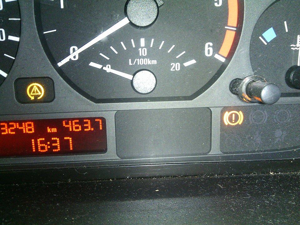

Zdravím,
Během jízdy se mi rozsvítila žlutá kontrolka brzdy a trojúhelník mezi budíky. Vždy po nastartování se cca po 10sekundách jízdy ozve pípnutí. Nemáte tušení co s tím? Jak to opravit? Brzdy mám rok staré (najeto cca 15 tisíc km) brzdová kapalina také plná.
Děkuji za rady

snimac tlaku na brzdovym valci.

de-nitro píše:snimac tlaku na brzdovym valci.
Jak moc jsi si jistý ? A kde by měl být umístěný? Díky ;)

je to na brzdovym valci,stejne to musis napichnout abys vedel kterej to je pac je na kazdej okruh jeden.docela klasika na e46.potom odvzdusnit brzdy atd.v bmw to cidlo stoji pres 3k.

de-nitro píše:je to na brzdovym valci,stejne to musis napichnout abys vedel kterej to je pac je na kazdej okruh jeden.docela klasika na e46.potom odvzdusnit brzdy atd.v bmw to cidlo stoji pres 3k.
Dobrá. Pokud to neudělám/nevyměním hned tak je možný poškození něčeho jiného? Budu mít na to čas až za týden max 14 dní tak abych to neposral když s tím budu jezdit...

neni,akorat ti nejde dsc.myslim ze to cidlo mam nekde doma novy muzu ti ho pak nechat...
