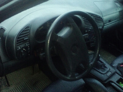

Ja kompakta predelavan uz v nem mam 36tkovou palubovku ;-) takze to do nej dat pujde :-) nahodil bych foto ale nevim jak[/img]

#9 Příspěvek od Kani »
Jestli ti to nejde, klidne mi ten obrazek posli, nahraju ho sem.

#10 Příspěvek od Vanour »
Tak snad se to povede. Foceno kalkulackou :-) uz je sero a nechce to poradne vyfotit. Myslim ze zas takovej bastl to neni. Jenine co tak musim vymenit kuzi na radicku ta poradne nesedla z komposta a vyrovnat kaslim je tam vetsi mezera u palubky

#11 Příspěvek od JaraX »
a ta palubka sedla bez problemu?

#12 Příspěvek od Vanour »
Horni dil ano, spodni se musel krapet upravovat.
