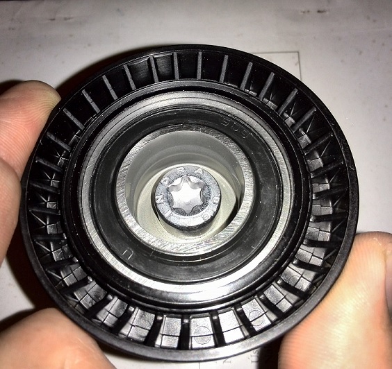

Ahoj, potřeboval bych poradit, jak povolit šroub, který drží napínací kladku i s napínákem. Je tam Torx 50 okousaný zevnitř. Problém u navrtání a použití vytahováku je s přístupem zepředu, nechci rozebírat celý předek (expanzka, chladič a další). Nebo mě napadlo vrtáním rozbít celou kladku, kterou budu stejně měnit, a tím se dostat k hlavě šroubu a vytočit ho francouzákem. Mám jenom obavu, že kladka má dost masivní ten vnitřní kovový prstýnek, do kterého je šroub zanořený, a nebude jednoduché do něho vrtat nebo řezat. Přikládám fotku, na které jsou nové díly. Díky za váš názor

Možná blbej nápad zkus použít tekutí kov (takovou tu dvojsložkovou blbost co vypada jak šedá tyčinka s bílýmstredem) a torxoví bit do te hlavy šroubů zalepit

Kladka je na ložisku, to jen tak nerozvrtáš.

Nech si na něj navařit matku

Pánové, díky za tipy. Došel jsem do servisu a zvládli to bez navařování vytáhnout francouzákem. Nechápu jak, ale povedlo se. Jen tak zkusmo jsem si doma navrtal ten šroub (origo BMW) a s novým vrtákem se mi podařilo udělat stěží malý důlek, takže jít na to cestou vytahováku šroubů by kromě přístupu chtělo pořádné nářadí. Ještě jednou díky za pomoc

Osobne si najdu protilehla mista, kde je stena nejtenci a udelam v tom miste drazky. Pak to povolim plochym sroubovakem. Kdyz je okolo misto, tak to jde treba pilkou, kdyz je to takhle zapustene, tak to chce dremmel.
