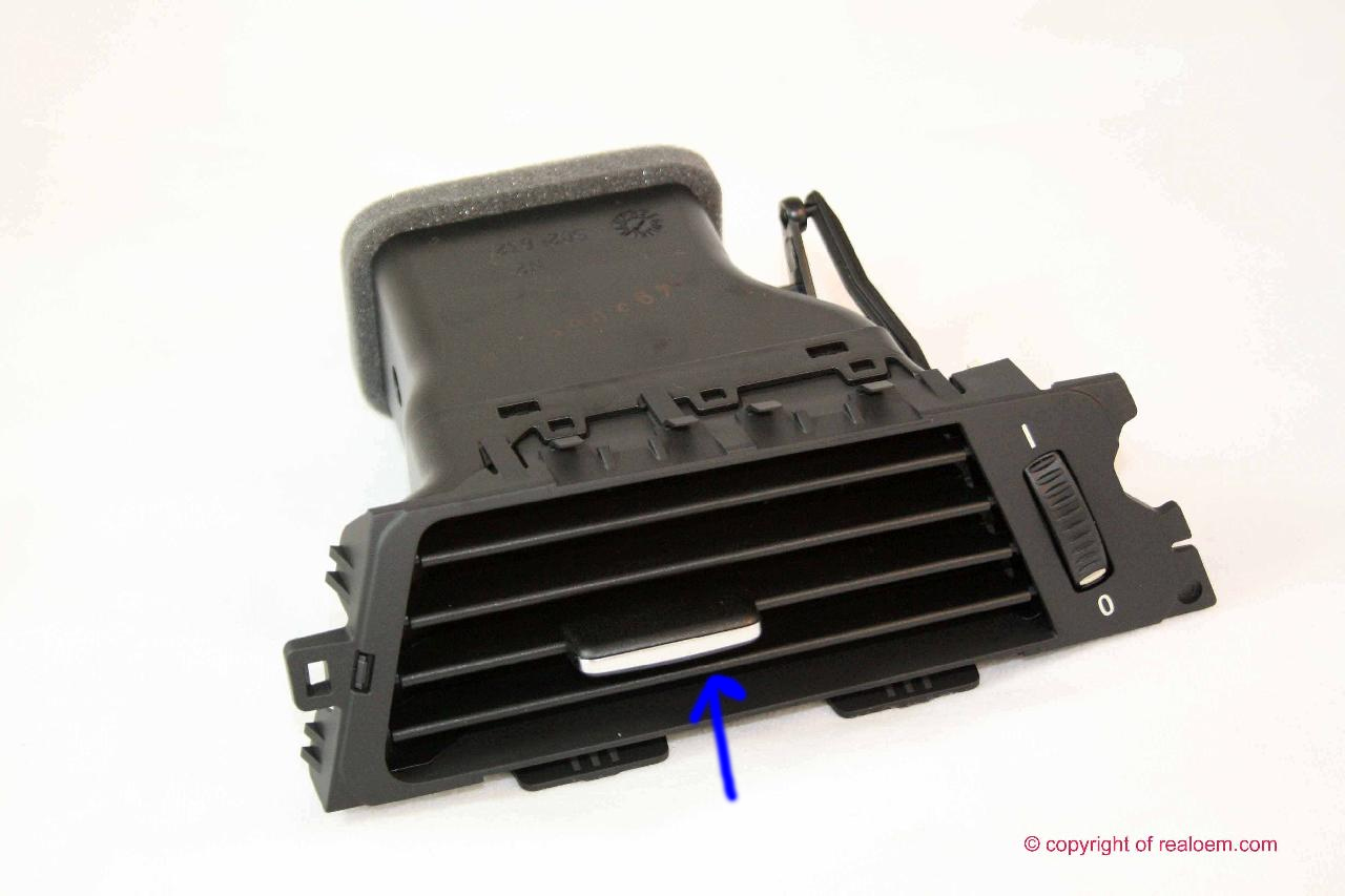

Ahoj,
na E91 mi zůstalo v ruce ovládání směru vzduchu na mřížce výdechu u spolujezdce, takže se teď nedá nastavovat jestli fouká doprava nebo doleva. Vypadá to že je poškozená jen ta páčka (viz foto). Dá se sehnat samostatně? Na ETK jsem našel jen celý výdech ( 64229130460 )

Tak si odpovím sám. Podle US diskucí je to na E90 a i na jiných modelech dost častý problém. Je to tam nacvaknuté a vlivem střídání teplot dojde k odlomení rohů na té páčce.
Oficiální řešení je výměna celého výdechu. Neofiko to někdo slepuje a nebo v US vymysleli aftermarket ovladače pro snadnou instalaci:

u své 91 se mi to postupně stalo na všech předních. Rozdělal jsem je a slepil vteřinkou. Dva už tak drží téměř 2 roky.
