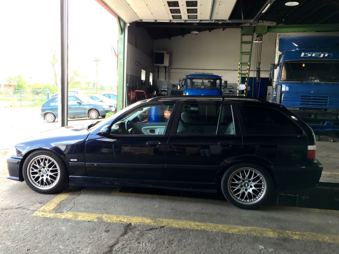

Nazdar bavoráčníci, procházel jsem fórum a hledal jak to šlo, ale nenašel jsem nikde nic o tom, jak udělat geometrii na autě se sníženým podvozkem.
V mém případě se jedná o E36 touring 323I na gumách 225/45/17 a 245/40/17 se štelovacím podvozkem KW (teď nevím přesně jakou variantu, to bych se musel podívat)
Nasadil jsem teď nové gumy předek i zadek a chtěl bych ještě udělat tu geometrii, ať nejsou vnitřky na zadku sežraný do půl roka jako posledně :D
Dokáže si s tim někdo vyhrát a poladit případně na královéhradecku? nebo aspoň poradit na jaký hodnoty seřídit geo a odklony?
Díky moc :)

nooo snížený je to asi jako na tý fotce, řekl bych předek 40 a zadek 20 cca. Kolik má M-Technik oproti serii?
Jinak ten příspěvek co si poslal sem už předtím četl, potřebuju to ale na normální ježdění, né okruh :D
