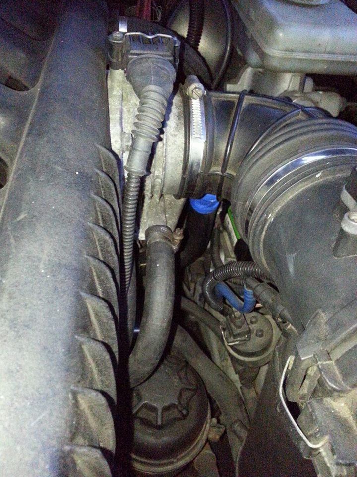

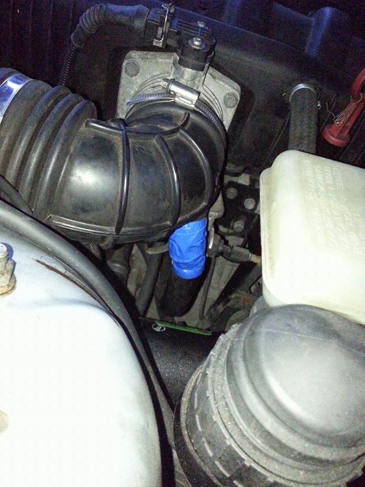

Ahoj, prosim, jak se jmenuje dil (hadice) na fotce. Chci dil objednat, ale nevim nazev - saje to tam falesny vzduch-zalepeno modrou paskou. Dekuju

http://www.realoem.com/bmw/enUS/showpar ... Id=13_1710
Díl 10 je hadice, 12 je příruba. Podle čísla dílu pak lze snadno objednat.
