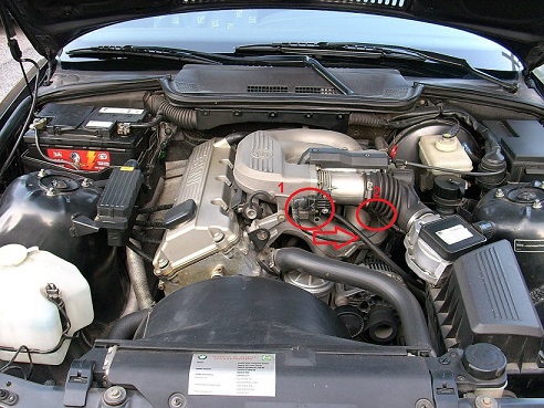

Zdravím Bmwáci potřeboval bych radu při čištění sacího potrubí + škrtící klapky jsem narazil na hadičku, která byla amatérsky zadělaná od předchozího majitela závrtným šrůbem potřeboval bych zjistit od čeho je. Jedná se o bmw e36 motor 1.6 rok výroby 93 celou jsi ji předělávám jen jako víkendovku no na obrázku je popsáno že kabel, který jesti chápu dobře vede od snímače natočení škrtící klapky kabel vede do čísla 2 kde se schumuluje s další kabeelm který vede mýslím na váhu vzduchu a do toho je tam vsazena 3 hadička kterou mám řízlou a zadělanou rád bych věděl k čemu sloužila? + dkyby měl někdo obrázek s popisem všech hadiček plus na tom gumovém koleni toho zaslepeného místa k čemu slouží budu moc rád

Hadička bude odvětrávání nádrže přes takový černý válec pod filtrboxem ještě mezi sáním a tím válcem musí být el.mg. ventil

je to tam spojené v takové malé krabiččce oněco větší než je klíč od auta, jinak vadí něčemu že je to zadělané a proč měl někdo důvod to zadělávat ?

menší u přesnění hned pod klapkou je hadička terá vede právě do toho spojení myslím zároven s tou elektrikou a z toho spojení vede právě ta nezapojená hadička .... pokud by se jednalo o odvětrávání nádrže tak by to mělo být zapojené v tom fiiltru s aktivním uhlím který je tuším pod tím jenže do něho přívodní hadice i vývod do motoru je zapojen :(

zkus to líp vyfotit ať je vidět o co přesně jde. Možná je tam doděláváný system pro zvýšení emisní třídy němci to rádi montovaly
