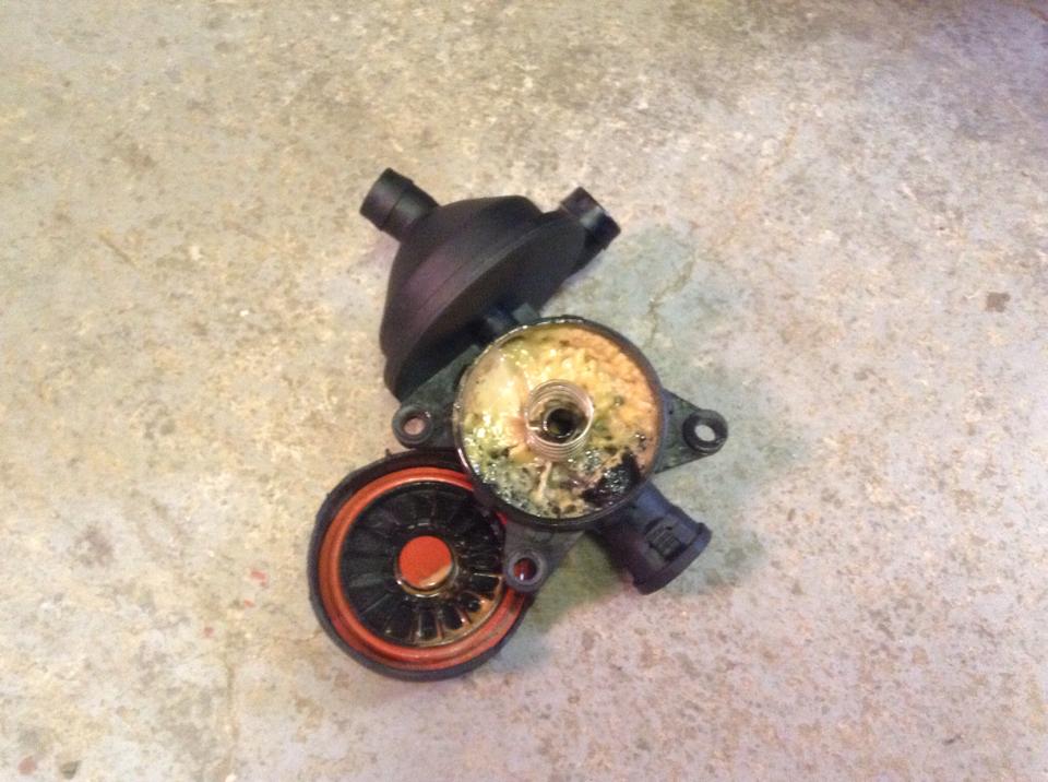

Ahoj,
Chtěl bych se poptat zkušenějších a nastínit Vám můj problém. Mam BMW 320i 2005, měl jsem spotřebu oleje cca 1 litr oleje na 1000km.(0w40) Auto hodně kourilo,.. Řešili jsme prozatím tu nejlevnější cestu a vyměnil se separator, po výmene to bylo OK. Najel jsem 600 km a problém se pomalé opakuje. Včera jsem rozebral sání a vydal separator ten jsem rozdelal viz.obr. a byl plny jakoby šlehačky, opět. Pravděpodobně se jedna o vodu a olej? Trubky vedoucí k a od separatoru plný téhle emulze. V pondělí si nechám změřit vodu v Laborce jestli se zde nevyskytuje olej a naopak.
No a jde mi o to jak tedka postupovat při opravě? Nebo jakým směrem se obracet,...?
Díky za rady.

tvuj problém se šlehačkou, nebo jak říkám já s tatarkou asi nemá spojitost se spotřebou oleje, řeším to sáme na e36, podívejse tu na foru v 3er o pár řádků níž na téma "e36 tatarka v separátoru...."
