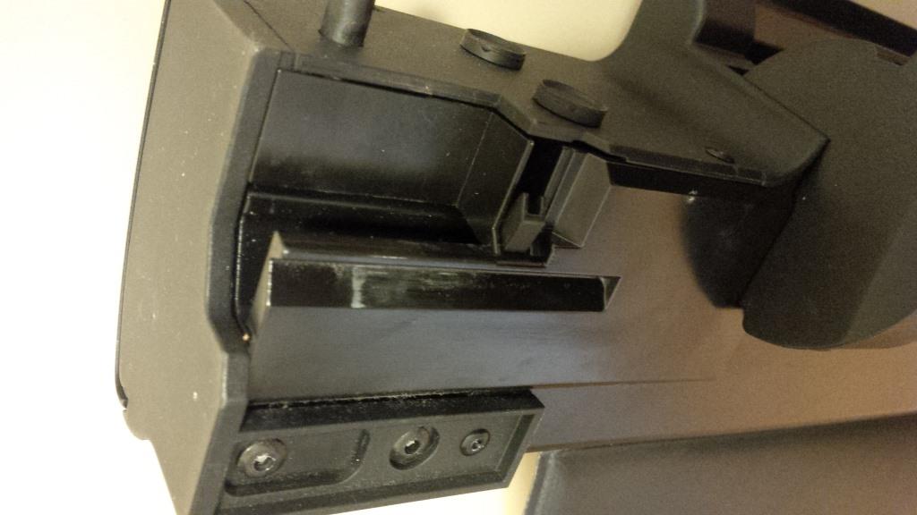

pritelkyne vyndavala roletku z kufru, podarilo se ji ulomit zamek roletky na strane ridice. Viz prilozene foto. Tusite nekdo jestli to jde opravit a nebo musim koupit celou tu roletkou. Jsem myslel ze jsou tam imbusy ale po blizsim ohledani jsem zjistil ze to jsou nyty:(((

mám taky e91 (sice poface, ale roletky jsou stejné) - koupil sem kdysi jednu použitou roletku na bmw vrakovišti v chotětově a dělal s ní nějaké (neúspěšné) pokusy o odlehčení, mj. i rozborku přes ty nýtky - když je odvrtáš, "rozpadne" se ti vnitřní mechnismus rola a už ho nikdy nedáš zpět dohromady, i kdybys ten prasklej díl (je to křehký zikral, taky mi to při rozborce prdlo) sehnal....
začni shánět "novou" roletku nebo jezdi bez ní (mám z výroby zatmavená skla od B sloupku, takže už asi 3 roky jezdím bez ní - kvůli úspoře hmotnosti - je to dobrých 15 kilo, které s sebou nevozíš...

to jsem si neco takoveho mohl myslet...na kolik te vysla ta z vrakace?
pavproch
Příspěvky: 4038
#4 Příspěvek od pavproch »
myslím že trojku nebo třiapůl +DPH
