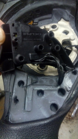

Objednal jsem nový volant ze stránek http://www.mujvolant.cz/ a je fakt ve špičkové kvalitě a zpracování. Potřeboval bych ale prosím poradit ve dvou věcech:
1) Poradí prosím někdo, jak sundat ze svého volantu multifunkční tlačítka a nacvaknout je na nový? Je tam nějaký šroub či pojistka? Nerad bych tomu ublížil. Je to tento typ: http://www.ramspeedautomotive.com.au/bl ... ive-21.jpg
2) Jak zařídit, aby po odpojení airbagu a znovuzapojení po nasazení nového volantu nehlásila řídící jednotka chybu airbagu? Pomůže odpojení baterie? Nebo nastartování motoru? Případně pouze zapalování? Nerad bych s tím potom jezdil znovu do servisu, aby mi chybovou hlášku museli odstraňovat tam...

Ad1: jde to poměrně snadno, tlačítka jsou jen nacvaknutá v gumě volantu viz foto, stačí opatrně podebrat plochým nástrojem a jde to.
Ad2: napřed odpoj na baterii - pól a zapoj až po montáži.
