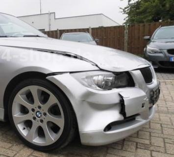

Přikládím foto, pro tvou představu co vše bylo rozbyto a napíši seznam, co vše se měnilo, nebo opravovalo.
Výměna :
Exterier: světlo, kapota, nárazník
Interier: Pytel volant + palubovka z neboraného rozebraného Angličana.
předpínač pásu levý pro řidiče, byl střelený. Nový BMW dle VIN
Jednotka na airbag pod loketkou, demontována a reaktivována.
předpínač pásu spolujezdce na pravé straně byl netknutý a tak zůstal v autě.

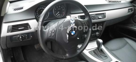

a ještě interier
