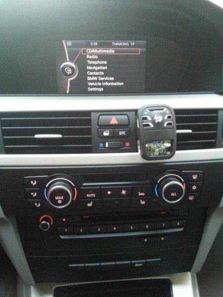

Jak poznám, jaký typ (cic, ccc -- business nebo Professional) mám? Je to 320D E91 rv. 9/2009. Mám iDrive s tlačítky kolem a 6.5 display. Zjistím to někde v menu? Má to HDD? Musí se provést uprade firmware před aktualizací map? Popřípadě jestli je někdo od Ostravy, kdo by mi pomohl s aktualizací....

CIC business ... zda to ma HD netuším.... profi by ji měl... pokud máš DVD s mapama a musíš ho mít v tom slotu vložený, tak HD určitě nemáš...

Máš CIC. Aktualizace u tebe není zas tak jednoduchá. Potřebuješ znát FSC kód pro aktivaci instalace. Další věc je že auta od 9/2009 do 3/2010 měli chybu ve firmware CIC jednotky a aktulizace se nejspíše nezdaří, je zde zapotřebí prvně aktualizovat CIC jednotku.
Pokuď budeš mít cestu do Pardubic, tak stačí dát vědět a mohu ti to aktualizovat a aktivovat mapy.

Xyron něco psal, že neví jestli je tam HDD nebo jsou mapy na DVD. Pokud není HDD, kde se nacházá ten slot? Snad to není ta mechanika co je hned vepředu, kde se přehrává hudba :-)

Díky za info. Jen si nejsem jistý, kde ten slot je. Pokud nemyslíš ten zepředu na přehrávání hudby.

Každopádně v kastlíku mám USB port.

Máš CIC Business s HDD
