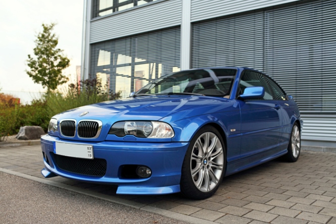

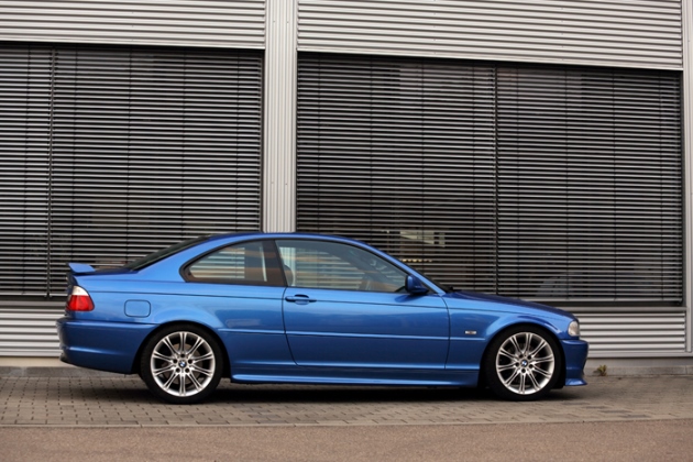

Vim o jedne 330i v top stavu :-) - viz. dole
Je to od zamestnance BMW, ktery to prodava pres interni inzerci...
verkaufe hier meinen geliebten 330CI Clubsport in Estorilblau. Liebhaberfahrzeug, Handwäsche, Saisonkennzeichen, Erstlack, Unfallfrei, Scheckheftgepflegt in einem ehrlichen und gepflegten Zustand! HU 03/16;
SA-ab Werk -Individual Estorilblau -S473A Armlehne vorne -S520A Nebelscheinwerfer -S548A Kilometertacho -S550A Bordcomputer -S832A Batterie im Kofferraum -S851A Sprachversion deutsch -S167A Abgasnorm EU4 -S210A Dynamische-Stabilitäts-Control -S226A Sportliche Fahrwerksabstimmung -S249A Multifunktion für Lenkrad -S358A Klimakomfort-Frontscheibe -S415A Sonnenschutzrollo hinten -S428A Warndreieck und Verbandstasche -S431A Innenspiegel automatisch abblendend -S459A Sitzverstellung elektrisch mit Memory -S481A Sportsitz -S502A Scheinwerferreinigungsanlage -S508A Park Distance Control (PDC) -S521A Regensensor -S522A Xenon-Licht -S534A Klimaautomatik -S606A Navigationssystem Business Karte 2012 -S672A cD-Wechsler 6-fach -S710A M Lederlenkrad -S716A Aerodynamikpaket -S754A M Heckspoiler -S760A Hochglanz Shadow-Line -S768A Individualserie "Clubsport" -S775A Dachhimmel anthrazit -S785A Blinkleuchten weiss -S795A BMW Verbundrad M Doppelspeiche 71 -L801A Länderausführung Deutschland -S863A Händlerverzeichnis Europa -S879A Bordliteratur deutsch
Fahrzeug ist unverbastelt, es sind nur kleinere Verbesserungen vorgenommen worden: - Bastuck ESD - H&R Federn 55/35 - natürlich alles eingetragen.
Verschleißteile: Ölservice, Getriebeöl, Hinterachsgetriebeöl Bremsflüssigkeitswechsel wurden 10/14 erneuert Bremse vo 80%, Bremse hi. 60%, Batterie März 2015 erneuert Radsatz M135 vorne 6mm hinten 3mm; viele weitere Teile erneuert
Farbe: Estoril Blau metallic
Getriebe: Schaltgetriebe
Kraftstoffart: Benzin
Erstzulassung: 1/2003
Kilometerstand: 95.600 km
Anzahl der Türen: 2/3 Türen
Umweltplakette: 4 (Grün)
HU(AU): 3/2016 ( -- )
Preis: 13999
