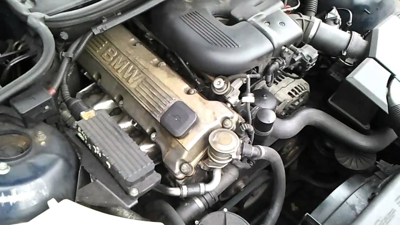

Ahoj. Dá se nějak od pohledu rozpoznat u E36 318i motoru 8v a 16v verze?

#2 Příspěvek od ironpipi »
Třeba podle většího víka ventilů, podle označení i vs is

#3 Příspěvek od Quick »
Tak třeba já mám napsáno v TP 318i a víko mám to jak je na první fotce a v TP 103 kW. Nejsou ty víka záměnný?

#4 Příspěvek od Quick »
Právě mě to zajímá protože sem teďka báwo prodal a kupující mi teď tvrdí že je tam 8v motor http://www.rajce.net/f927238848

#5 Příspěvek od Foldas »
ty víka opravdu nevyměníš protože hlava je dvakrát širší

#6 Příspěvek od Kelvin »
Tak mu napis at si o tom neco zjisti, to je 16v M42b18 318is, pokud je to v Compaktu tak oznaceni 318ti. Kdyz neveri at si sunda ventilovy viko a uvidi 2 rady vacek po 8mi ventilech.Mam celkem dobry fotky napis mi email poslu ti je jak vypada po sundani vika.

#7 Příspěvek od Quick »
Díky všem za rady. Před chvilkou mi volal kupující že sundal víko ventilu a bylo tam 16 ventilů :D . Díky moc
