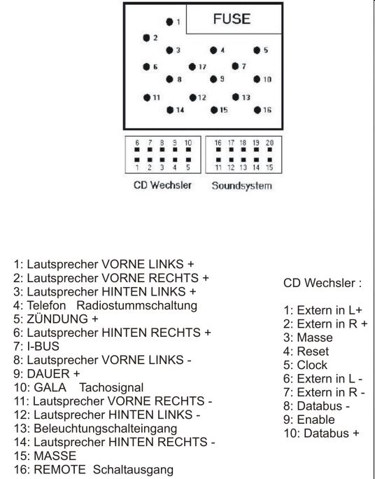

Dobrý den,
Vyměnil jsem ten origo kazeťák za normální rádio a vše fachá jenom nevím z toho továrního stromu kabelů který je od ovládání volantu abych si to mohl přepájet aby mi to rádio šlo ovládat z volantu. Tak pokud někdo ví jaký kabel z toho svazku kabelů je na volant tak prosím poraďte. Nebo pokud to je někde nafocené a popsané tak by to bylo nejlepší ale nikde jsem to bohužel nenašel. Děkuji

Mám jenom na předfacelift kulaté piny
