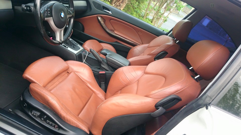

Ten motor vadný není. Trpí tím všechny co jsem si pročítal E46club, kazdy to ma jinak ale sejde se to průměrně stejně. cca 1000-2000km a 1L oleje. Jinak jede jak pila, poměřeno proti par stejnym autům a nedali tohleto.
M3 interiér funglovka full, M3 brzdy, stavitený sportovní KW podvozek, xenony, bez koroze, po celolaku před pár lety - origo barva. Z něměcka 1. majitel, já druhý. 204TKM, rok 02
Je opravdu v perfekt stavu, nikde nic nechčije, vše funguje, diag bez chyb, krom bagů spolujezdce (známá chyba)
Představa asi 190TKC, ale je to škoda, auto je dobry a snazim se najit jak ten olej zmirnit. Ani za mnou nehulí, nic
