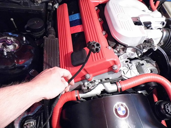

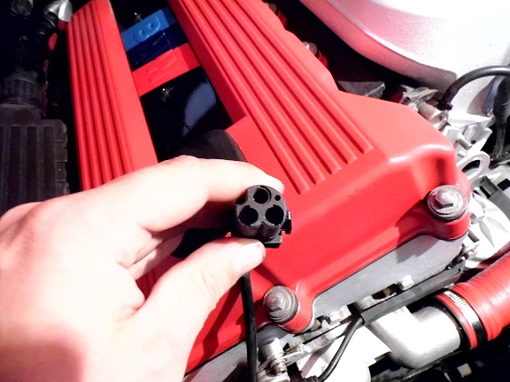

kluci nevíte na co je tento konektor? nemam ho kde zapojit, visí tam volně...ma v konektoru je jeden pin, další dva jsou volné. snad se vložily ty fotky...

Ten konektor je k el vrtuli :D jo a auto je rychle zahrate prece jen je to mali motor. Vypada to na tu visco podle toho co pišeš no.

A nebo ke klimakompresoru.

Ten konektor je na cidlo v chladící a jak je na tom teplotní čísla ? Mas dvě jedno v chladiči na boku druhý v bloku pod sáním. A auta s mechnickou klimou mají větrák před chladicem a visko spojku pokut mas digi klimu tak mas el saharu za chladičem muzes tam docpat i spojku ja ji tam dal u 4valu je místa dost

čidlo v chladiči mam zapojene, tohle tam jen tak visí, nemam to kde zapojit

A ten svazek z kterého to leze je kde
