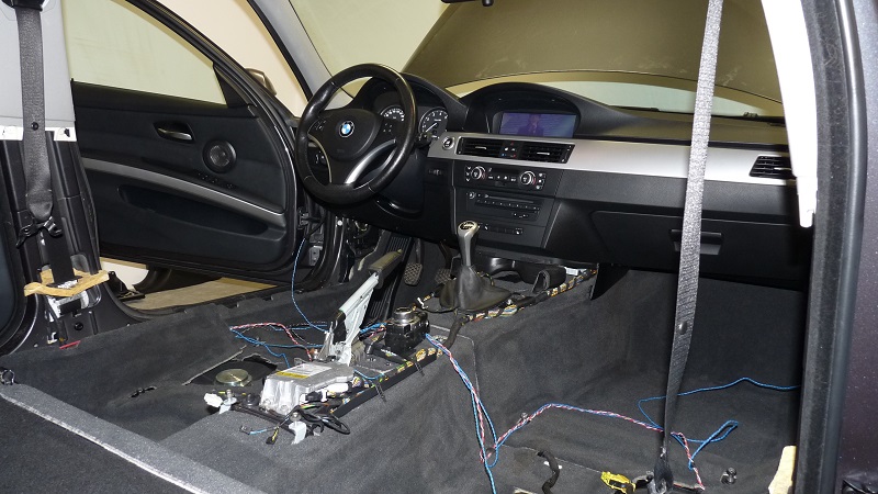

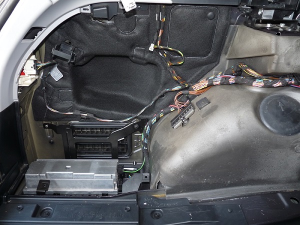

Takto vypada jednotka logicu nebo individualu, nejde poznat co je co u novejsich typu, vthledove jsou stejne. No a jedna ze zastavby...

Lidičky zastavba L7 není žádná věda, už jsem jich zastavěl dost a problém to není ani se nemusí rozdělávat celý auto. Je to jen časově náročný. Den práce. A cena za sadu L7 kolem 12 tis za to určitě stojí. Plus nějaké kabely... a když dáš L7 tak nemáš v kufru... žádný zásahy a nesmysly. Já jen doporučuji, pokud nechceš závodit v decibeldragu nebo ozvučit Mc parking tak je to pecka!!
