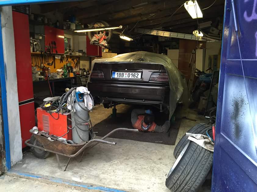

Ahoj, zítra mě čeká na své e36 320i coupe rv.1995"výměna diferenciálu. Ještě jsem to nedělal. Tak se chci zeptat tady "profíků" jestli mě může něco zaskočit, či jak se na to připravit. Nějaký postup s čím začít ať se s tím moc neseru by mi moc pomohl. A když už jsme u toho neví někdo převodové poměry od výroby u e36 coupe? Zatím díky :wink:

přijde na to, kde to budeš dělat a jaké budeš mít nářadí. Pokud na sloupovém zvedáku a s rázovou pistolí, tak je to jak lego.
Pokud "na špalkách" v garáži nebo u chodníku, s ráčnou a ořechy, tak si povol šrouby na polosách k diferu ještě než zvedneš auto. Ventilované kotouče vzadu asi nemáš, nebude jak aretovat proti otáčení (kdybys zadní ventilované kotouče měl, stačí vstrčit větší šroubovák do ventilační dutiny v kotouči a otočit až se opře o držák brzdiče).

No abych si nepridelal praci navic. Mam "profi nařadi" sloupak nemam. Pujde vytahnout aniž bych daval celou klec dolu?
Foldas
Příspěvky: 2417
#6 Příspěvek od Foldas »
Jo půjde
