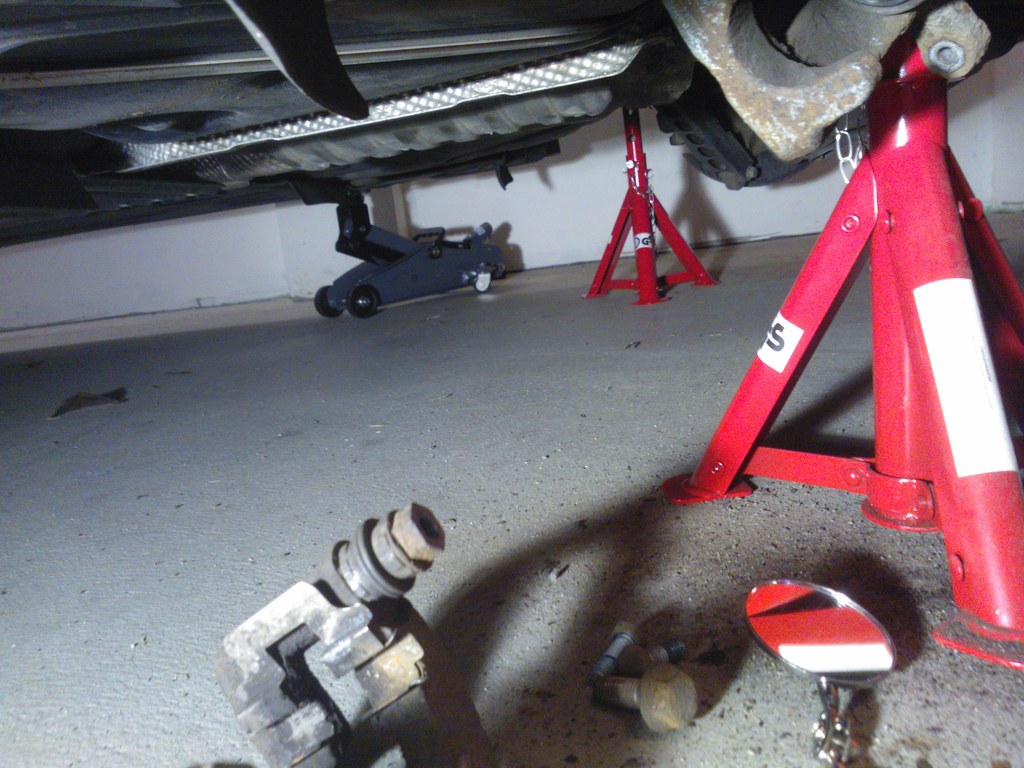

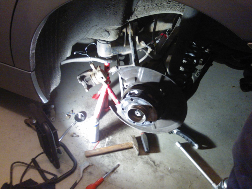

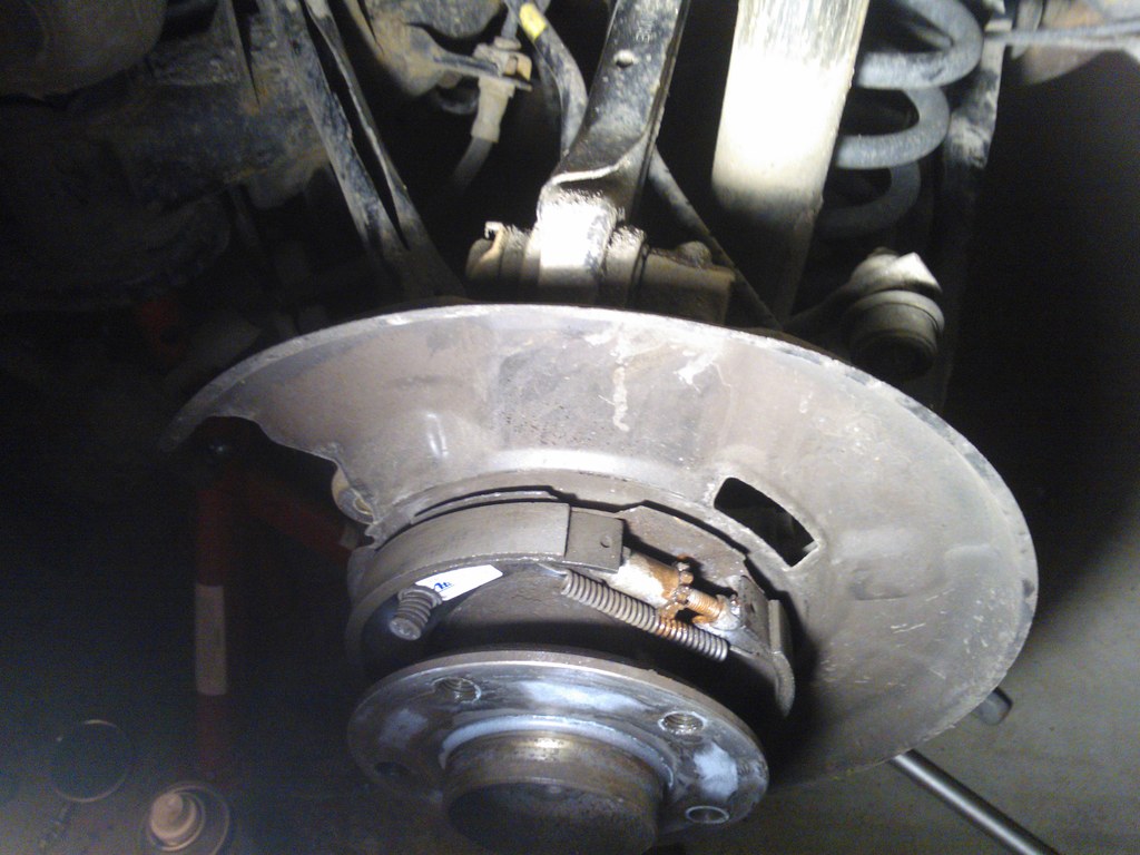

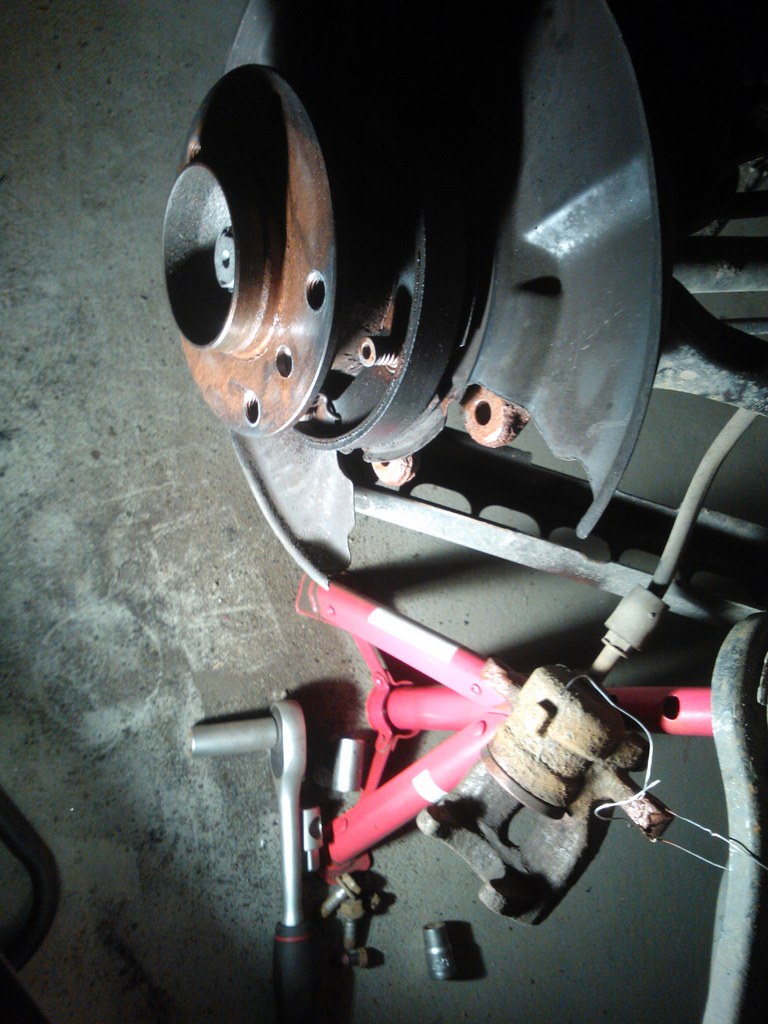

Cus chlapi,tak se chci s vami podelit o zkusenosti pri serizovani rucky na 320i. Dnes jsem byl na STK a naprosta spokojenost. Postupoval jsem malinko jinak nez je uvedeno v originale. Povolil staveci mechanismy v kolech a zatah rucku na 4 zub. Pote jsem v kolech nastavil pakny tak aby neslo otacet kolama. Stejne na obou stranach. Pote jsem povolil brzdu a zjistil,zda to nepribrzduje. Bacha na to serizovani,kazda strana to ma na jinou stranu,pri tom uvolnovani. V servisu to seridili naprt a brzdilo mi 1 kolo. Fotky v priloze. Klidne se ptejte,neni to slozity. Jinak kotouce jsem sundaval jen pro kontrolu paken a promazani vsech mechanismu.
