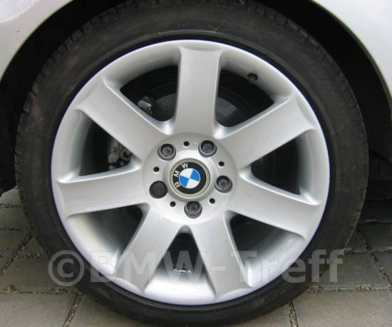

Zdravím všechny,
chtěl bych se prosím zeptat, zda není u BMW E46 Touring 320D před facelitem, problém osadit alu kola styling 44 letními pneu 225/45/17? Mám obavu, aby vnitřní kraje pneumatik neškrtaly při zatázáčení a velkém pružení o podvozek. Máte s tímto rozměrem dobré zkušenosti? Podle německých stránek BMW jsou pro tyto alu přimo doporučeny pneu 225/45/17, ale raději se ptám na osobní zkušenosti. Případně zda sedí v pohodě i šířka 205 a zda výška 45 nebo i 50?. Předem děkuji za vaše názory.

Dej tam co tam má být, na těchto kolech 225/45-17. Jsou to kola a gumy předepsaný na tohle auto, takže to dřít nikde nebude. Guma 205/50-17 může být taky, ale ta je předepsaná na ráfek 17x7, styl 44 je 17x8 a 205/50-17 by na tom vypadala blbě.
