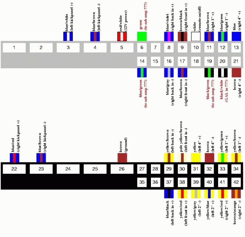

#4 Příspěvek od frankwolf01 »
todle je schema zasuvky co jde do zesilovace HK ale hovno stoho victu :D ktery ty kable jsou signali z radia a naktery bich to mohl napojit
