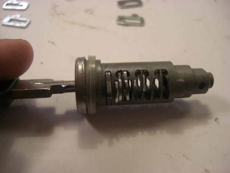

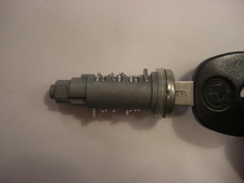

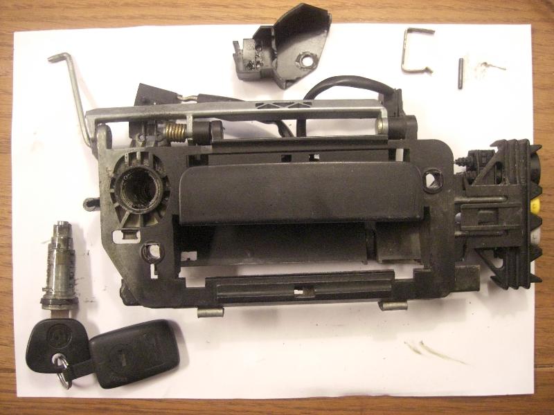

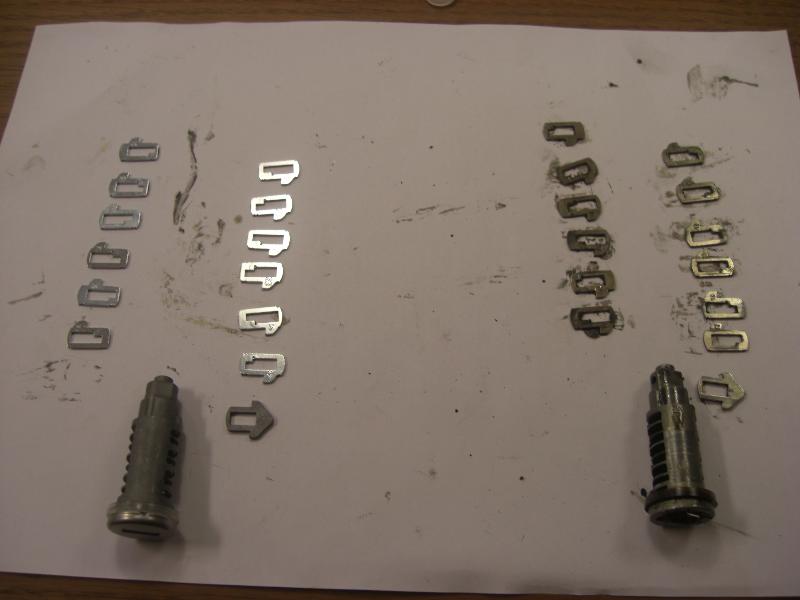

Pro ilustraci přikládám foto vnitřku zámku (pro E36, jiný typ zámku a klíče), ale principielně je to hodně podobné.
