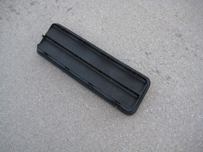

Mně do rezervy v kupé tekla voda z podběhu.
Kolem tady toho výdechu nebo co to je. Je to na každé straně mezi podběhem a prostorem rezervy. U baterky zhruba.
Jak bylo auto bouchlé, tak to kolem netěsnilo, byl pokřivený plech. Ale jak píšou kluci výše, silikon byl můj přítel.
Takže ani nemuselo pršet, stačilo projet kaluží nebo mokrou silnicí a už se vytíralo.

J0HN3C píše:Mně do rezervy v kupé tekla voda z podběhu.
měl jsem dřív stejnej problém a vyřešil to novej plastovej podběh-byl prasklej a přesně přes tohle odvětrání šla voda k baterce potažmo do kufru. Je potřeba to všechno pořádně prohlídnout.
