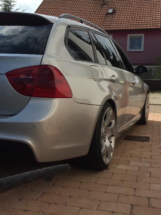

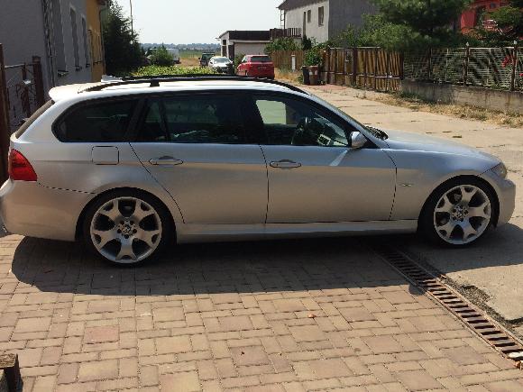

samozřejmě je to věc osobního názoru (100 soudruhů = 101 chutí), imho ale staggered kola s ET dle TP (34 vepředu, 37-39 vzadu) jak v 17" tak v 18" utopená teda nejsou ani omylem... (mám xDrive na normálním podvozku )
letos první zimu jedzím i v zimě staggered (225 př, 255z) a je to nebe a dudy v provnání s dřívějšími zimními 225 na všech kolech... auto je mnohem, mnohem stabilnější ve vyšších rychlostech a v zatáčkách... a na sněhu širší guma vzadu taky nevadí... (mám tam P-sottozero III)

nicméně sem tam letos dal (na všechny 4 kola) 10mm podložky... a vypadá to mnohem, mnohem líp... jo, a a taky už nemám OEm podvozek, ale aktuálně HR pružiny+Koni Yellows (-35mm předek, -25mm zadek)pavproch píše: staggered kola s ET dle TP (34 vepředu, 37-39 vzadu) jak v 18" utopená teda nejsou ani omylem... (mám xDrive na normálním podvozku
