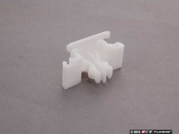

Venkovní lištu na dveřích drží podle ETK dva druhy příchytek, ale není tam napsáno kolik kterého typu a kam která přijde.
Hádám, že ta první bude jen jedna a někde na kraji a zbytek bude ta druhá?

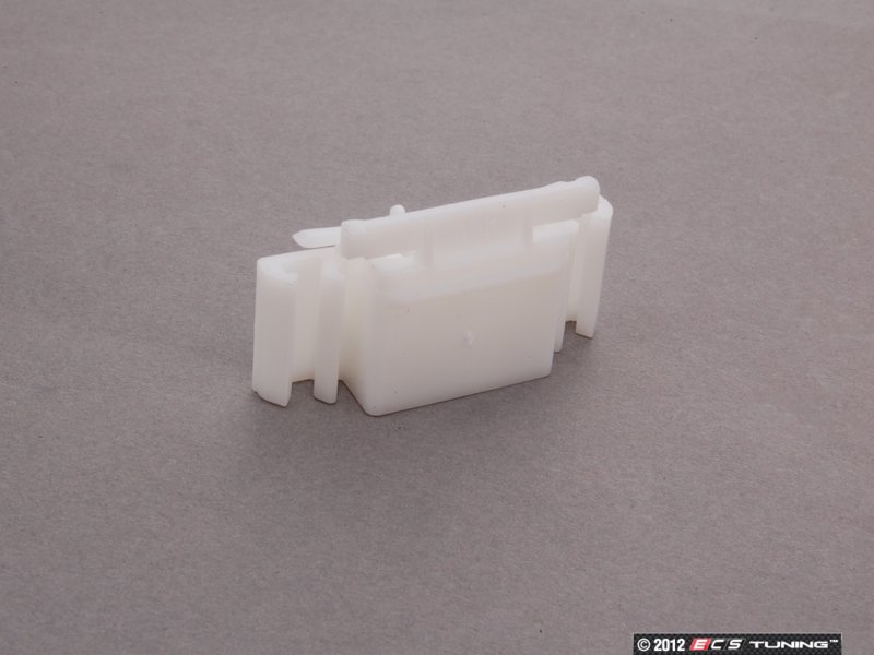

Je to už nějaký pátek co jsem měl ty lišty dole, ale řekl bych , že na nich byl jen jeden druh úchytek a to ten z toho dolního obrázku. (ta na horním mě vůbec není povědomá a od pohledu je širší než ta spodní - a drážka v liště je určitě stejně široká po celé délce)

vsemick: Ta na prvním obraze je o 90° otočená.
Sundal jsem M-Tech lištu ze dveří a všude byly příchytky z horního obrazu. Lišty jsou lakované do barvy, tedy nemusí být v prvomontážním stavu.

V tom případě potřebuješ 6x 51132251394 a 1x 51711929320 + k tomu krytku 51131960127

51132251394
z druhé strany než na prvním obraze v úvodním příspěvku
51711929320

Ta jednokusová je jen ucpávka technologické díry ve dveřích?

Co si vzpomínám, když jsem repasoval lišty na svojí e36, tak tenhle malej "cvoček" hezky dotáhl konec lišty ke dveřím. Nicméně v ETK je to vedené jako "Zátka", takže hlavní účel bude asi jak píšeš ty..
