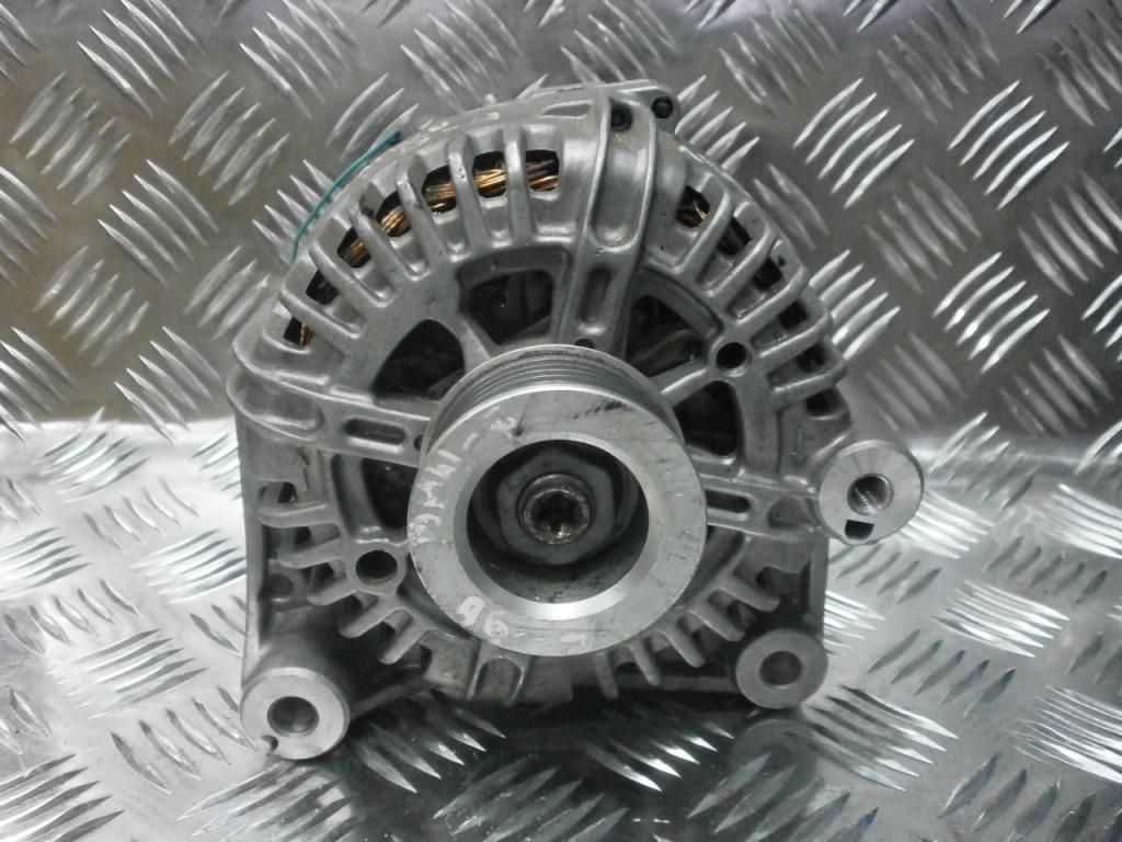

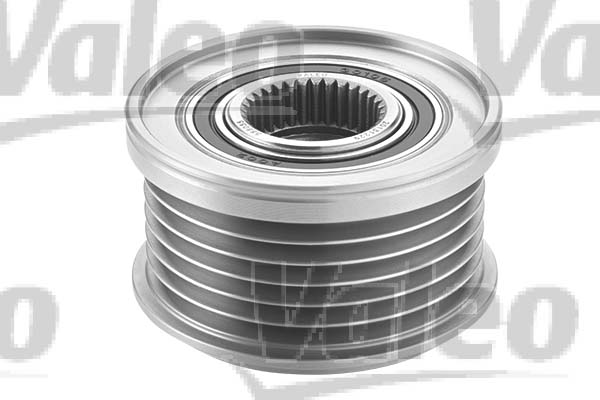

Zdravím, chtěl bych se zeptat zda se někdo nesetkal s tím že ať už po nastartování či vypínaní motoru se ozve takové krátké písknutí, je to jen po nastartování či vypínaní, během jízdy nic. Je to na voze BMW E90 320d -120kw M47N2, nedávno jsem měnil oba řemeny Contitech, vodící a napínací kladku a taky je nový klimakompresor. Nevíte někdo co by to mohlo způsobovat? Mám podezření na řemenici alternátor ale když jsem se díval jakou tam mám že bych ji vyměnil tak jsem zjistil že mám řemenici kde uprostřed je šroub viz foto - moje řemenice a když jsem se díval po eshopech tak jsem tam našel pouze tuto viz foto.
Tak by mě zajímalo zda se dají tyto řemenice zaměnit, zda tam sedne ta nová? Nevíte někdo, nemáte zkušenost?
Díky všem za pomoc
Dave
Toto typ řemenice co tam mám
Moje řemenice.jpg (109.42 KiB) Zobrazeno 1548 x

Jo ještě jsem zapomněl přiložit tu řemenici novou.
Tak zde.
Nová řemenice.jpg (47.64 KiB) Zobrazeno 1547 x

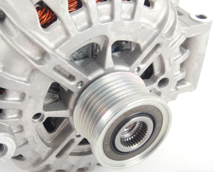

Ještě jsem našel nějaké foto pro lepší viditelnost rozdílů.

Ahoj. Mrkni na 3er forum tak dva mesice zpatky se to tu resilo. Nevim to jiste, ale udajne remenice na klice. Tak to zkoukni.

Díky za info, no něco jsem našel ale neni tam úplně uvedeno čím to bylo či co měnil.
gsicbr - myslel jsi toto:
http://www.bmwklub.cz/modules.php?name= ... %F8emenice
Je možné to nějak zjistit co by to mohlo dělat? Setkal se s tím už někdo?

jj to fórum jak si našel je ono. Milan napsal: jo hlavní řemenici ,jinými slovy řemenici klikové hřídele , tlumič vibrací , tlumič kmitů.. ano z diagramu č.1
