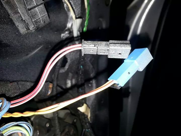

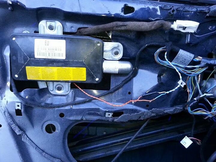

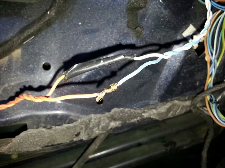

Nema doma nekdo sundanej tapec ze dverí ridice ? Potreboval bych zjistit jake barvy vedou k bočnimu airbagu. Nekdo na me e46 menil dvere, vlozil novy airbag a tento zapojil na uplne jine barvy tzv. "Kroucenymi spoji" - zadne letovani, zadne konektory. Diagnostika hlasi chybu. Do WDS jsem koukal, ale barvy mi nejak nesedi.
z airbagu mi vede oranzový se zlutym pruhem + zluty a napojeno je to na bily s modrym pruhem + bily. Napojeno je to nyni sice logicky (draty s pruhem k sobe) ale evidentne spatne.
Dale ve dverich mam dva nepouzite konektory. Nepatri k airbagu nahodou jeden z nich misto toho modrobileho ?

Tak to vypada u me :-/
