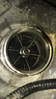

Dokázal by někdo podle této fotky určit jestli je turbo OK nebo KO? :D

Docela hučí a to i když padají otáčky. Auto jede normálně.

Z fotky 3x4cm se toho moc nepozná. Radši to upni nějak na net a dej odkaz.
Když vezmeš za osu, tak je tam vůle, nebo není? Auto žere olej?

Olej ani ne, spíš je vysoká spotřeba, jiank vůle tam trošku je a hrany těch lopatek jsou trošku ohnuté.

To je na výměnu za nové nebo repas.
Ty osekané lopatky zhoršují náběh a dělají pěkný kravál....

Vyměnit... Tohle je před smrtí...
