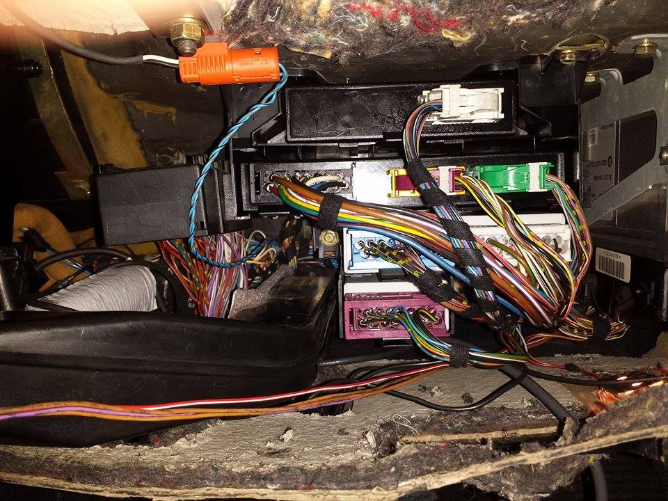

Zdravíčko, potřeboval bych poradit, kde najdu jednotku alarmu výroba 1997. Chci ho odpojit,ale nevím, která jednotka to je.

Alarmů v E36 mohlo být více typů, tady ho sice nevidím, ale můžu napovědět:
Horní jednotka je VDO tempomat, pod ním je s třemi konektory jednotka centrálu ZKE IV. Pod ní vlevo jsou nad sebou jednotka stěračů/ostřikovačů (WiWa) a níže imobilizér EWS2. Nevím, co je ta jednotka napravo od WiWa s bílým konektorem, ale co jsem viděl originál BMW alarmy, tak mi to nepřipomíná ani jeden z nich. Když tu jednotku odpojíš a vyndáš (pod ní je packa, odehneš dolů a jednotku vytáhneš jako ze šuplíku), z druhé strany ne čele bude určitě popsaná, co je to zač.
Jednotka alarmu ale může být i přímo na tom spodním papundeklu v místech za tunelem vzduchu.
Určitě máš originál alarm?
EDIT: Ha, tak jsem nahlédl do schématu a alarm je u tvého auta na 99% obsažen přímo v jednotce centrálu ZKE IV.

Díky za popis a kouknul jsem na tu jednotku s bílým konektorem hodím sem i foto.
A co to pro mě znamená, když je obsažen přímo v jednotce centrálu? Že nepůjde odpojit? Ze zadu jsou dva konektory bílý a černý, nemůže to být jeden z nich?
Sundal jsem koberec, hledal jsem jak napravo u dveří, tak všude kam sem se dostal a nic.
