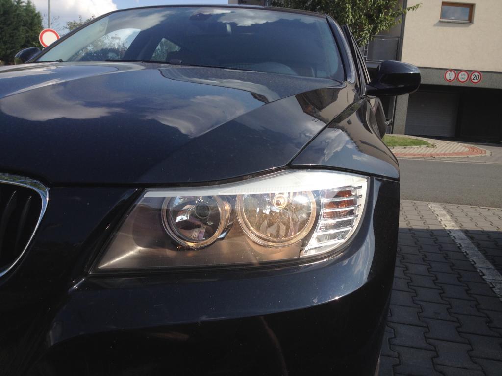

Ahoj,
předem se omlouvám, vím, že tohle téma se tu už několikrát řešilo, já nemám zájem o nějakou přestavbu atp, ale nějakou dobu si lámu hlavu s denním svícením na mém autě.
Konkrétně mám e91 ,výroba 09/2008 - takže podle všeho již po FL. Podle VIN mám : E91N 318i Touring N43 Evropa, Výrobní číslo: US31
Takže podle toho co zde čtu bych již měl mít světla LCI, která jsou už homologovaná pro denní svícení jen pomocí AE. Ale pokud mám světla zapnuta na A a zároveň v BC zapnuté denní svícení tak mi pořád svítí i potkávací halogen viz foto.
Je možné že mám ještě nějaká stará světla, nebo nějaká porucha light senzoru? Nebo něco dělám špatně ?
Když stojím proti zdi a zapnu světla tak se automaticky podívají nahoru a dolu. Tohle mi dělaly xenony, ale teď mám halogeny, znamená to, že mají světla funkci - Adaptivní ?
Díky za vysvětlení.

Adaptivní u E9x = natáčejí se do zatáček .. a je to jen u bixenonu.... to naklánění pri nastartování "nahoru dolu" mi dělala už i Z4 s halogenovými světly (rv 2006) ...
Nejsou tam spíš ty kroužky dodělaný předchozím majitelem ??

Hmmm.. zas je mi divné že bys tam měl možnost on/off na denní svícení kdyby to ty světlomety neuměly .... snad tu bude nějakej kovanej odborník ... anebo zkus pohledat přímo v ETK pod svým VINkem... tam bys měl najít co v tom máš...
http://www.realoem.com/bmw/

Řeším stejnou věc u své E90 2005 před FL - jednoduché adaptivní xenony. Když zapnu A a denní svícení, tak mi pořád svítí potkávací xenony a je jedno jestli je jasný den nebo tma.
Tak to trochu nechápu ... Na FL BMW 1 při stejném nastavení svítily pouze kroužky ....

jestli to nebude nahodou treba tim FL a uplne jinyma svetlama :mrgreen: Je tu toho mraky napsaneho...

sweep: pokud vím, tak kroužkama na denní svícení umí svítit jenom xenony u FL
petrolinko: u předFL je to uplná smrt, tam denní do kroužků bez úpravy světel nedostaneš. Zkus si někdy přes den rozsvítit samotné kroužky a uvidíš proč to tak je :wink:

petrolinko píše:Řeším stejnou věc u své E90 2005 před FL - jednoduché adaptivní xenony. Když zapnu A a denní svícení, tak mi pořád svítí potkávací xenony a je jedno jestli je jasný den nebo tma.
Pokud máš před FL tak je to tak v pořádku. Samotný kroužky svítěj až po FL. Což je právě to co já řešim protože já mam po FL a nefunguje mi to a ja se snažim tady najít rady proč.

vita11 píše:sweep: pokud vím, tak kroužkama na denní svícení umí svítit jenom xenony u FL
Pokud je to tak, ta je to tím pádem vyřešeno :-)

Jinak ještě existují vyjímky a to E92 a E93 kterým i v předFL svítí samotné kroužky jako denní (pokud mají xenony) ...

Tak potom nechápu proč si v CCC můžu zapnout položku denní svícení, která by tímto byla bezpředmětná .... Ale zase tolik mě to netrápí ....

Asi aby nemuselo BMW dělat x verzí podle výbavy, tak to mají všechny, ale funguje to jen když na to máš výbavu.... ? :?

Položka v menu "denní svícení" u trojek s halogenovými světly znamená rozsvícené potkávačky. Viděl jsem to takhle u lidí s předface E91 halogen.
Ověření - zkus nechat spínač světel v poloze vypnuto a jen zaškrtni denní svícení. Pokud se ti (s nastartováním) rozsvítí potkávačky, je to jasné.
Servisní pohyb světel nahoru a dolů je test motorků naklápění a chovají se tak i halogeny.
A pak ještě si můžeš nechat nainstalovat vícefunkční DRL se ztlumováním jako to mají nové Fkové modely. Používáme UHP LED kroužky :)

Denní svícení kroužky je pouze E90 FL bixenon a to z jednoho prostého důvodu - tyto kroužky používají žárovku H8, která je umístěna místo dálkové paraboly.
E90 FL halogen používá stejný systém kroužků jako E90 předfl xenon/halogen dokonce i se stejnou žárovkou na iluminaci.
Tudíž, bez úpravy světel a fyzické výměny kroužků se denního svícení nedočkáš.
Vím, že píšeš, že o úpravu zájem nemáš, ale kdyby přece, tak pošli SZ, máme na E90 akci do konce prázdnin :-) :wink:

Takže všem děkuji za reakce a odpovědi, obě moje otázky jsou zodpovězeny a já to považuji za vyřízené. Díky
