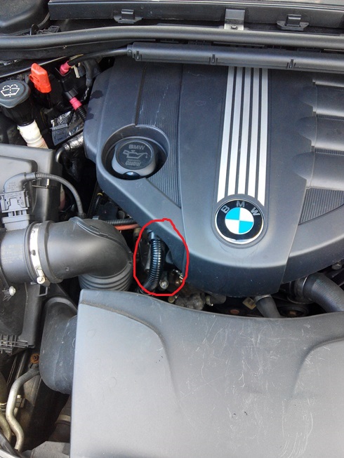

Mam 320d e91 130kw. Naj. 240tkm
vcera na dalnici se mi rozvitila oranzova kontrolka na doliti oleje. Chybelo tam asi cca 300ml, nic hrozneho. Ale za cca 150tkm co auto mam jsem nikdy nedolival a to ted mam od vymeny oleje jen 3000km.
Kdyz jsem otevrel kapotu vsiml jsem si, ze jedna hadice je od oleje.
Co to je za hadici? Kde by mohl byt problem?

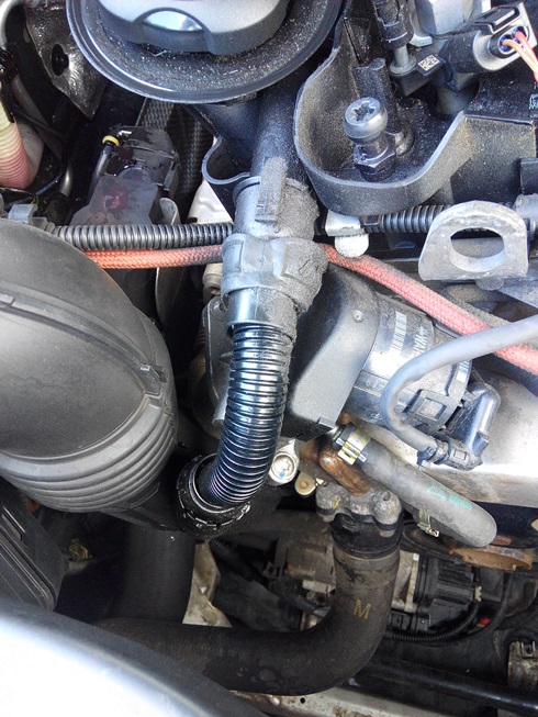

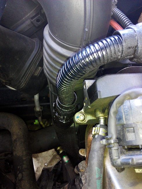

Čau,
ta trubka je odvětrání klikové skříně. U těchto motorů ráda prosakuje, protože ten olej je pro ni agresivní prostředí. Tak jsem ji měnil. Stojí 250kč, tak kup novou. Jenom nacvakneš a hotovo.Ta trubka je jen zaprasená od oleje, ale nemyslím, že by se ti tím mohl ztrácet olej.
