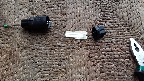

#5 Příspěvek od vmax »
Design píše:na přistrojovce mi svítí ABS co zkontrolovat?
Já měl v hajzlu snímač polohy brzdového pedálu. Oprava samo domo, vše funguje jak má.
Foldas
Příspěvky: 2417
#6 Příspěvek od Foldas »
ten poťák v posilovači brzd je jenom u prvních verzí e36. u abs je prostě nejjednoduší diagnostika
