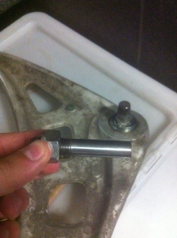

Pánové,
Mám takový problém, už podruhý se mi stalo, že se urval čep na Lkovým spolujezdcovím rameni. Poprví jsem si myslel že je to tím že ten chlap od kterého jsem to koupil dal nějaký šmejdy ramena. Tak jsem koupil kvalitní ramena a dneska to udělalo zase. Ten čep v půlce vypadá jak kdyby byl seřízlej bruskou. Díky bohu že se mi to poprvé stalo v minimální rychlosti a dneska když jsem vyjížděl z garáže. Zítra se pokusím doplnit fotky. Neví někdo čím by to mohlo být. (Mám E46 330Ci cabrio)
Diky

Muze byt ohnuta tehlice, takze pri spusteni auta na zem tlaci cep do nesmyslne polohy.. Ale pri takto vyhnute tehlici by mel byt videt rozdiv v odklonu kola i okem, pokud neni odklon kompenzovan napriklad posunutim tlumice v hornim ulozeni - zkontroluj jestli se v "klobouku" nachazi polohovaci kolik. Bezna praxe pri oprave bouracek. Vymeni se ohnuty tlumic ale tehlice ne - nejde to na ni lehce poznat. Potom nesedi odklon, tak to nejaky prase dosteluje vyrazenim koliku na hornim ulozeni...
Kazdopadne bych dal nove rameno a nechal zmerit geometrii (idealne 3D). Urcite bych nehledal chybu v ramenu, tohle se proste stat nemuze ani u te nejmin kvalitni repliky, protoze standartne na ten cep nepusoby tak velka strizna sila.
PS: to ze auto nejevypada opravovane po nejake velke bouracce neres. Staci to dobre trefit z boku na kolo a tehlice se ohne, uz sem se s tim parkrat setkal.
Edit: Jeste napis, ktery cep se striha, ten v tehlici nebo v napravnici?

V nápravici. PS. tu gumičku z čepu jsem sundal až potom:)

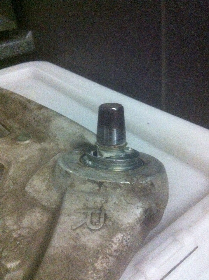

#10 Příspěvek od tanner540i »
Vidim dobre ze cep je z velke casti dokola orezlej? Myslim na tom kuzelu? Tzn. ze vubec nedoseda jak by mel..

#11 Příspěvek od OTeibovic »
Jojo je to tak, takže asi bude potřeba měnit ta 1. Ještě jí někde sehnat)

#12 Příspěvek od Foldas »
podle fotek opravdu vypadá že čep nesedí v napravnici po celé ploše
