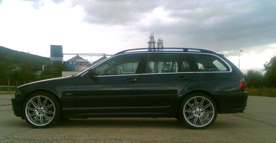

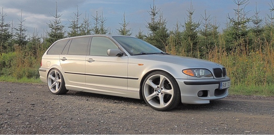

#11
Příspěvek
od 3llf » pát 23.05.2014 13:12
pro představu, modrej na seriovém podvozku, stříbrňák na eibach sport line -50mm
RomanV
Příspěvky: 65 Registrován: ned 19.01.2014 01:00
#12
Příspěvek
od RomanV » pát 23.05.2014 15:53
Přesně takové porovnání jsem potřeboval
díky. Chvíli bude muset vydržet v sérii, ale pak půjde určitě dolu...je to o něčem jiném..
