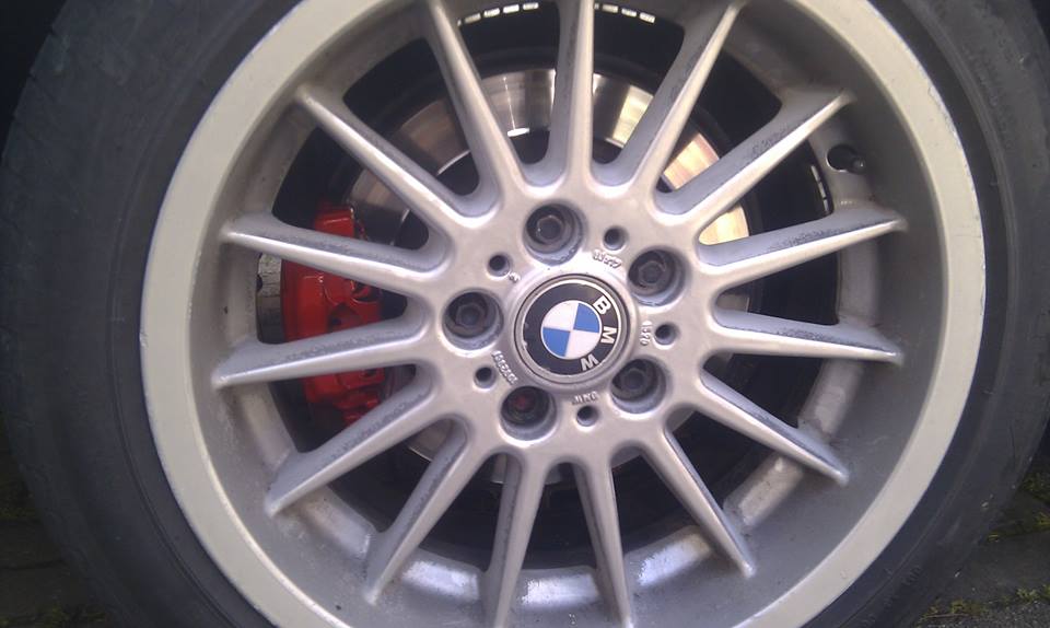

Ahoj,
taky jsem barvil brzdy, ale použil jsem sprej přímo na třmeny - asi 250 kč v barvy laky.. Stále drží dobře, bez známky opotřebení, či něčeho jinýho. Jinak sem použil klasicekej postup - obrousit papírem, odmastit, nalakovat, počkat, nalakovat, počkat, nalakovat, počkat, nandat kolo. :)
PS: použil jsem tyhle: http://www.laky-barvy.cz/obrazky/motip.trmeny.jpg
1976884_10202209548855979_1258515179825982201_n (1).jpg (57.26 KiB) Zobrazeno 2124 x

nechci Vám do toho kecat... ale sundat ty brzdiče není zase práce na 2 hodiny... ;)

Taky sem koukal jak to fouknul komplet 8O :D
