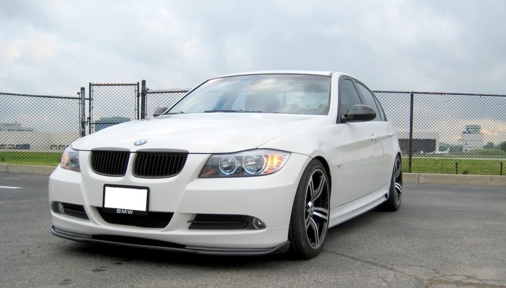

Včerejší zápasení s lištou dopadlo dobře, díky za rady jak demontovat. Dnes se mi naskytla možnost koupě origo xenonových světlometů, s kroužky, bez natáčení z bourané e91. Je možné nějak normálně - bez složitých úprav okolo světlomety prohodit za mé halogenové z r. 2005 bez kroužků? Popř co kromě samotných světel bych měl ještě sehnat? Nechat vymontovat?

Diky za odpovedi, stejne by me nejvic zajimala moznost vymeny za originalni:
1) halogeny s AE - delaji se?
2) xenony s AE? - pasuji na auto s obyc svetlama? Co je potreba ke svetlum? Neni montaz nejak drasticky narocna?
Byla by foto zhasnuteho a rozsviceneho svetla s pridanymi AE?

Mám namysli toto, dají se takováto, halogen světla, abych nemusel překopávat kabeláž na xenon, někde pořídit? Netrvám na stále svíticích blinkrech, i když by byly fajn, ale o AE.

Když bych na svou e90, s halogenovymi svetly bez AE koupil treba toto, co je jeste treba dokoupit, upravit, abych to na aute rozchodil? Nebo mam jit radsi do pofacelift halogenu s AE? Mate prip. nekdo tip na nekoho, kdo tyto veci dokaze sehnat?
