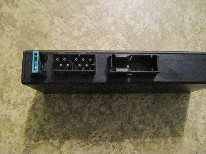

Na mém alarmu je hned vedle konektorů pojistka.

Na jednotce alarmu z 1991 roku je pojistka. Jestli se nedávala na novější jednotky, to nevím.
