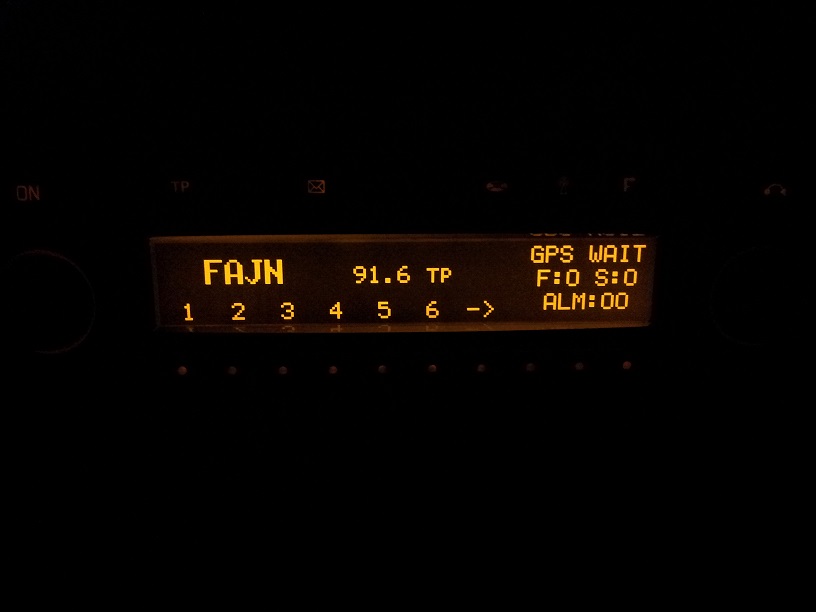

#14 Příspěvek od MotoMoto »
tak přesně jako to máš ty, tak já mám ale GPS WAIT , F:0, S:0, a ALM:0 .
ty máš alm 30...což nevim co je... jestli ten sinál od toho kola....??

#16 Příspěvek od MotoMoto »
takhle to vypadá:

#18 Příspěvek od MotoMoto »
Tak už vše funguje jak ma! První problém byl ve vypálení CD,kdy jsem to vypálil ve špatném formátu místo souborů,které umí radio číst. Druhy problém byl v umístěni gps antény. V palubní desce neměla žádný signál,tak sem umístil na palubní desku hned u sloupku řidiče ,protahl kolem palubni desky,kastlikem pod nohama primo k radiu a prijem OK. No a poslední zásadní problém byl v přivedeni signálu kola. Kdo to bude potřebovat,je to PIN c.10 v BMW radiokonektoru-kostce( drat-bilo-cerny),který musíte přivést na PIN c 1 iso konektoru do radia. Po tomhle všem následovala minutová jízda,načtení všech potřebných údajů a dat a vše funguje paradne.navigace naviguje i mluví v češtině.
