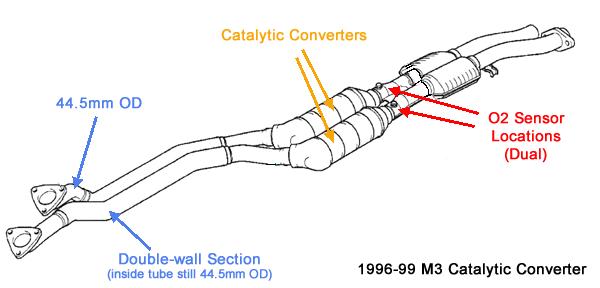

mám dotaz mám výfuk eisenmann z 328i je možné ho použit na M3 3,0? vím že je tam jiné uchycení to bych upravil ale jde mě o to jestli třeba není řešený jinak vevnitř na 2,8 a jinak na M3 .. abych to nepřidusil .

M3 má průměr 60mm... 328ma 50mm... měnší průměr u M3, to nechceš :twisted:

nechci nikomu brat iluze, ale S50 ma 50mm, US verze s 3,0 motorem dokonce jen 45mm... staci to na ten vykon s rezervou... extra kone se daji dotlacit leda "stepped svodama" (takove ty s odpruzenou sponou, jak jsou na zavodnich motorech, kdy se po kratkých usecich postupne zvetsuje prumer potrubi)
