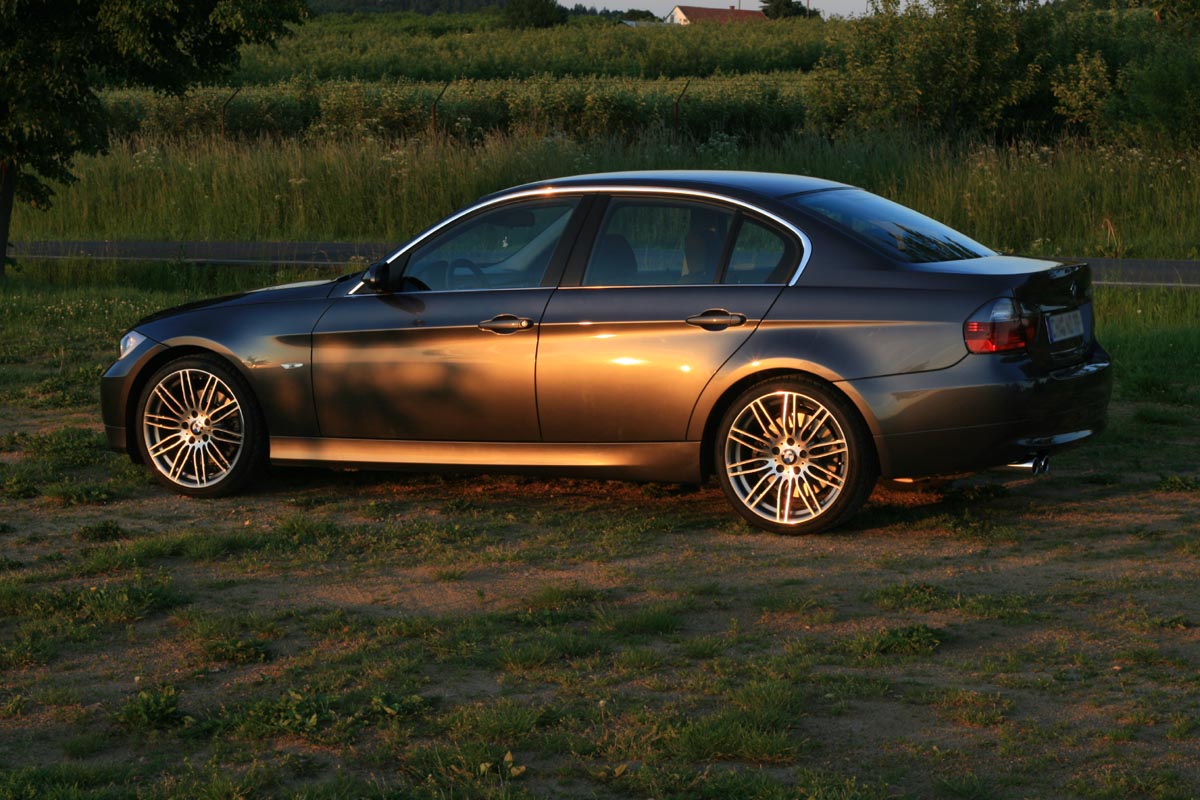

ahoj,nevíte někdo o stránce ať už české,nebo třeba německé kde bych se dozvěděl víc o těchto kolech.. nikde se mi nepodařilo zjistit hmotnost kol a pak mě zajímá jestli jsou to litá,nebo kovaná kola.. díky pokud někdo něco víte:-)

ahoj, kovaný nejsou, to jsou jen 313 od bbs :) takže jsou logicky i těžší

presne tady:
http://felgenkatalog.auto-treff.com/?felge=2690
Na E9x 19ky
3er E90 ff.
nicht X-Drive 8x19 vorne 225/35R19 Reifenpreis bei ReifenDirekt.de anzeigen ET 37 12,95kg
9x19 hinten 255/30R19 Reifenpreis bei ReifenDirekt.de anzeigen ET 39 13,85kg
Kovaný nejsou... mám je doma, ted na jaře půjdou na auto... jsou krásný :-) ...
