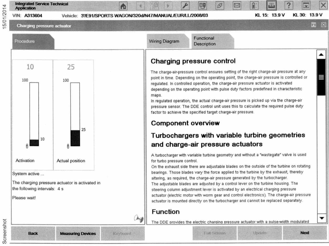

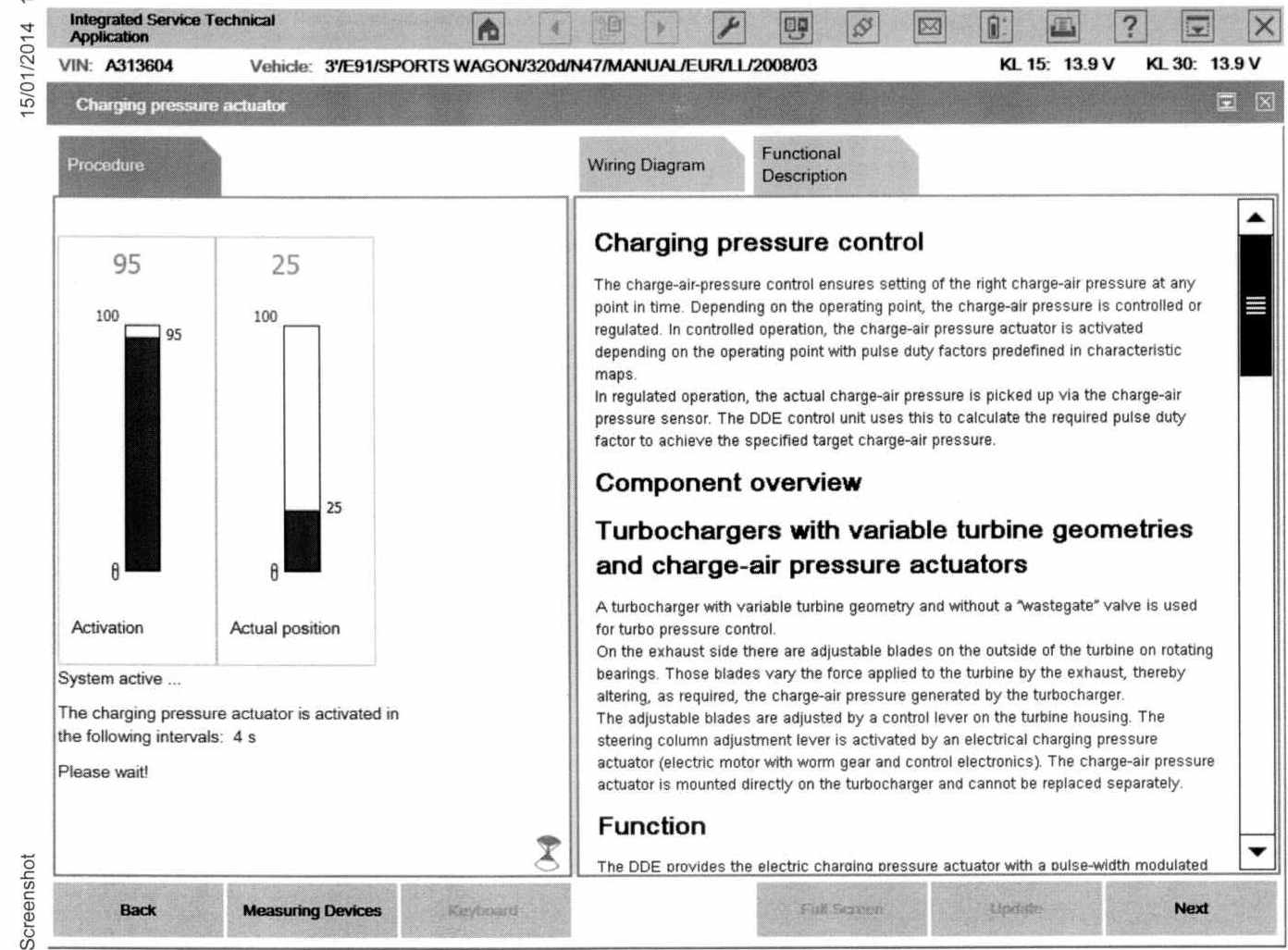

Mám problém - když z plynulé jízdy kolem 1800 otáček šlápnu pořádně na plyn (aspoň 50%, spíš víc), auto jakoby zakoplo a za půl sekundy začne pořádně zrychlovat. Chyba č. D1165_D0000000_04_011
Pokud to chápu správně, mám seklé lopatky na 25% (tzn. skoro otevřené naplno, ne? 95% = zavřené, 10% = naplno otevřené)
V ofiko servise mi navrhli výměnu turba (nic jiného neumí udělat...) a pak by se poznalo, jestli to náhodou není řídící elektronikou. Tož přeskočme úsměvný nápad, že dám 50 tis. Kč a zjistím, jestli to náhodou není něčím jiným.
Je způsob diagnostikovat závadu přesněji? Případně nějak rozumně servisovat? Nejlíp v okolí Ostravy :-)

#2 Příspěvek od all »
:-) usměvné
s elektronickým řízením turba sem se zatím nesetkal tak často abych mohl něco tvrdit na 100%
ale zamysli se nad možností:
elektronika a i pozicioner je v elektrické části turba.....
oni ti navrhli výměnu mechanické části.....
elektrická a mechanická část je spojená tyčkou (táhlem)
Odpoj teda elektrickou část (servo) od mechanické (turbo- lopatky)
znova vyzkoušej jak reaguje naklápení turba.... tzn. vyzkoušíš zdali se hýbe a mění poloha táhla.....
Vidím že ista ;-) tak znova do toho!
když už bude odpojené elektrické ovládání, vem si rukou za hřídelku lopatek a tím zjistíš jak chodí mechanika...
