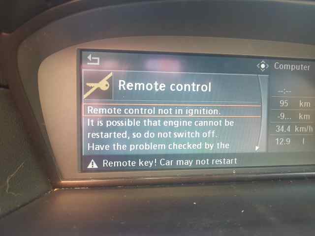

hoj klucí mám problém s klíčem dálka funguje vphodě ale při startování někdy nic někdy až na podruhé a vypisuje to že je klíč špatný ? a postřehl jsem , že uložené stanice rádii u tohoto klíče jsou vymazány...

tak jsem asi na to přišel bylo to tím , že jsem vozil 2 klíče na klíčence a ono se to nějak hádalo když jsem první klič dal pryč tak už tato hláška nenaběhla a každý klíč má zvlášt uložené své rádia v paměti.... to jsou špeky teda...
