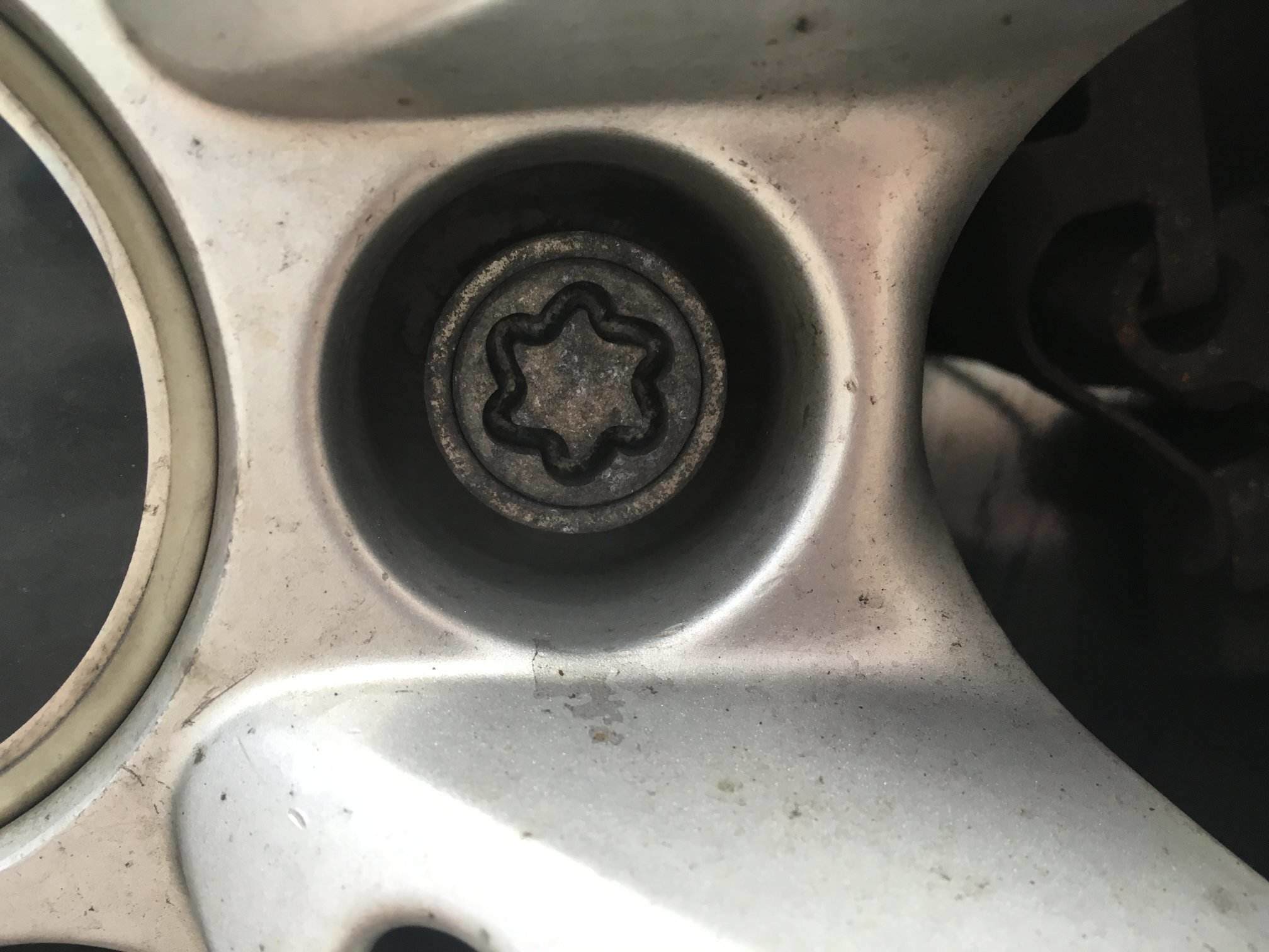

Ahoj, netušíte někdo, co by to mohlo být za typ? Dnes jsem byl v BMW a origo není...

není to náhodou McGard ?

Taky bych rekl ze to bude McGard.Bez kodu tezko sezenes nahradni hlavici,takze pokud potrebujes sundat prijde nejspis na radu metoda kladivo/trubka :D

Dvě kulatiny, COčko a je to za chvilku venku :D

Je reálné k tomu koupil ořech někde, kde prodávají McGuard? Nebo se to musí vyvařit a dát nové?

Pokud nemáš tuhle kartu kde je výrobní číslo danného kusu tak bych řekl že jsi bez šance sehnat náhradní ořech

A nebo ten šroub očisti, udělej otisk, najdi někoho kdo ti to odleje a máš nový ořech :D
